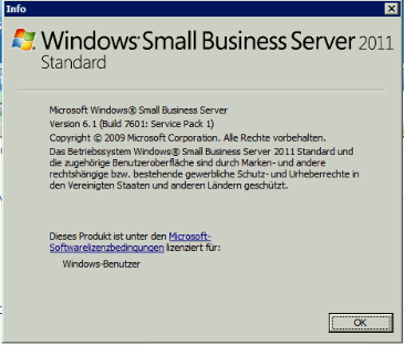

norby65 2 Geschrieben 15. April 2021 Melden Teilen Geschrieben 15. April 2021 (bearbeitet) Hallo zusammen, ich habe mich hier angemeldet um zu erfahren wie ich den Exchange-Server (2010 ohne SPs) bzw. die Postfächer meines Kunden wieder für den Fernzugriff (von ausserhalb der Firma) zum laufen bekomme. Es ging alles gut bis die Meldung mit diesem "Hafnium"-Problem kam. Darufhin habe ich einen Port (80) im Router geschlossen und (um von den Standart-Einstellungen ab zu weichen) in den OWA-Einstellungen die Authentifizierung und ein virutelles Verzeichnis geändert, Danach kam unter anderem diese Meldung Exchange-Warnung Das hat mich jetzt völlig irritiert und dann kam noch diese Meldung: Exchange-Änderung Jetzt bin ich völlig von der Rolle. Der Chef hat auf seinem Iphone eine Verbindung zu seinen Mail-Konten solange er im WLAN der Firma ist, sobald er ausserhalb ist (also über Mobil-Funk Zugriff nimmt) geht es nicht mehr! Die Mail-Konten sind auf den Firmenrechnern über Outlook wie gewohnt zu erreichen Kann mir einfach jemand aufschreiben wie die Standart Einstellungen an welcher Stelle im Exchange-Server/Router (Fritz 7590 - feste IP) sein müssen um wieder von ausserhalb darauf zu greifen zu können? Oder wo kann man es detailiert lesen kann um es ab zu arbeiten? Ich habe mir hier einen micro-Rechner aufgebaut und konnte per Owa die Mails vom Postmaster darüber kontrollieren, das geht jetzt ja auch nicht mehr! Da hätte ich dann Kontroll-Möglichkeiten ob es funktioniert. Beim Versuch des Zugriff auf "Remote.xxWebserverxx.de/owa" kommt "Diese webseite ist nicht erreichbar." Danke für#s lesen und dank im Voraus für Unterstützung Norby65 exchange-Warnung.txt exchange-Änderung.txt bearbeitet 15. April 2021 von norby65 Zitieren Link zu diesem Kommentar
NorbertFe 2.034 Geschrieben 15. April 2021 Melden Teilen Geschrieben 15. April 2021 Du solltest deine txt Dateien etwas anonymisieren. POrt 80 is sowieso nicht notwendig für Exchange (im Allgemeinen), warum war der überhaupt offen? Wenn, dann hättest du vor allem Port 443 auch schließen müssen. Was genau hattest du denn geändert. Bye Norbert PS: Standard Zitieren Link zu diesem Kommentar
Gerber 15 Geschrieben 15. April 2021 Melden Teilen Geschrieben 15. April 2021 Tach norby65, also ein Exchange Server 2011 gibt es nicht, du meinst wohl den SBS 2011 oder den Exchange 2010. Ich lese irgendwie aus deinem Text heraus, dass du etwas aufgewühlt und beunruhigt bist . Exchange Server 2010 ist aus dem Support, so dass du eigentlich auf 2016 oder 2019 migrieren solltest. Sonst auf die Frage von Norbert antworten. Grüße Phil Zitieren Link zu diesem Kommentar
norby65 2 Geschrieben 15. April 2021 Autor Melden Teilen Geschrieben 15. April 2021 vor 5 Minuten schrieb NorbertFe: Du solltest deine txt Dateien etwas anonymisieren. POrt 80 is sowieso nicht notwendig für Exchange (im Allgemeinen), warum war der überhaupt offen? Wenn, dann hättest du vor allem Port 443 auch schließen müssen. Was genau hattest du denn geändert. Bye Norbert PS: Standard Danke für den Hinweis, annoymisiert-- Port 80 war wohl von der Einrichtung noch offen, 443 habe ich auch geschlossen, es ist nur noch 993 und 500 (für VPN) offen. Wenn ich nur wüsste was genau ich geändert habe. Es gibt da in der Exchange-Verwaltung die Rubrik Serverkonfiguration -> Clientzugriff ->OWA -(DefaultWeb Site) und auch Active-Sync (Default-Web Site). Da muss ich was verstellt haben, und auch mit einem virtuellen Verzeichnis habe ich was gemacht/geändert, weiß aber nicht mehr wie genau. Deshalb ja auch meine Frage nach "Standard" vor 15 Minuten schrieb Gerber: Tach norby65, also ein Exchange Server 2011 gibt es nicht, du meinst wohl den SBS 2011 oder den Exchange 2010. Ich lese irgendwie aus deinem Text heraus, dass du etwas aufgewühlt und beunruhigt bist . Exchange Server 2010 ist aus dem Support, so dass du eigentlich auf 2016 oder 2019 migrieren solltest. Sonst auf die Frage von Norbert antworten. Grüße Phil Danke Phil, richtig erkannt. Aufgewühlt stimmt voll und ganz. Ich bin ja schon froh das ich dieses Konstrukt 2017 zum laufen bekommen habe, die hatten einen Weinbrand-Server (Asbach-Uralt) am laufen und der war Software- und Hardwaremäßig am Ende. Es ist so wie Du geschrieben hast, SBS2011 Sp1 und Exchange 2010, Zitieren Link zu diesem Kommentar
NorbertFe 2.034 Geschrieben 15. April 2021 Melden Teilen Geschrieben 15. April 2021 vor 2 Stunden schrieb norby65: es ist nur noch 993 und 500 (für VPN) offen. 993 ist aber nicht VPN. vor 2 Stunden schrieb norby65: Wenn ich nur wüsste was genau ich geändert habe. Es gibt da in der Exchange-Verwaltung die Rubrik Serverkonfiguration -> Clientzugriff ->OWA -(DefaultWeb Site) und auch Active-Sync (Default-Web Site). Da muss ich was verstellt haben, und auch mit einem virtuellen Verzeichnis habe ich was gemacht/geändert, weiß aber nicht mehr wie genau. Schlecht, was soll man denn dazu jetzt genau sagen? :) vor 2 Stunden schrieb norby65: Deshalb ja auch meine Frage nach "Standard" vor 2 Stunden schrieb Gerber: Na dann zeig doch mal die Settings hier (als code reinkopieren) im Forum (natürlich gern anonymisiert). get-owavirtualdirectory | fl und Get-ActiveSyncVirtualDirectory | fl vor 2 Stunden schrieb norby65: SBS2011 Sp1 und Exchange 2010, Gruselig. SP3 gibts seit x JAHREN und Exchange 2010 ist seit letztem Jahr End of Life! Wie wärs, wenn man sich jemanden ranholt, der sowas schon häufiger gemacht hat? Zitieren Link zu diesem Kommentar

NorbertFe 2.034 Geschrieben 15. April 2021 Melden Teilen Geschrieben 15. April 2021 vor 1 Minute schrieb norby65: Weil der Namensvetter mich behandelt wie einen kleine Schuljungen und mich auf Rächtscheibfähler hinweist! Ja aber sehr dezent. Nimms doch einfach an. ;) (und ja die da oben sind Absicht) vor 3 Minuten schrieb norby65: Rechtschreibfehler bemängeln ist auch nicht zielführend, und in einem anderem Forum ist dieser Nick eh schon mal vergeben. Es scheint kein Weg an ihm vorbei zu führen Meine Güte, du bist aber auch empfindlich. WEnns dich beruhigt, ich antworte dir weder in diesem noch in anderen Foren, sollte ich da auftauchen. vor 4 Minuten schrieb norby65: Und es scheint evt. doch am Port zu liegen, 993 ist für Mail und 500 für VPN lt. Fritzbox. Port 993 ist IMAPs und falls dein IPhone mit IMAP syncht, dann brauchst du den plus Port 587 damit Mails nicht nur empfangen sondern auch gesendet werden könne. Viel Erfolg noch Zitieren Link zu diesem Kommentar
testperson 1.677 Geschrieben 15. April 2021 Melden Teilen Geschrieben 15. April 2021 Hi, das sinnvollste wäre wohl den Server ASAP auf SP3 zu patchen und dann das Rollup 32 hinterher zu jagen. Sollte später (oder früher) ein externer DL draufschauen, so kannst du dir die Zeit dann schon mal auf der Rechnung sparen. Nach dem Update kann man sicherlich weitersehen bzw. überhaupt in die Überlegung kommen, https / tcp 443 von extern zu öffnen. Gruß Jan Zitieren Link zu diesem Kommentar
zahni 554 Geschrieben 15. April 2021 Melden Teilen Geschrieben 15. April 2021 Ich würde hier Euch als kleiner Fa. empfehlen nach Microsoft 365 zu migrieren. Denn eigentlich müsstet Ihr ASAP in einer Softwareversion migrieren, die supported ist. Der nächste Exchange-Hack wird schon entwickelt. Siehe Exchange-Updates vom April (!!). Du solltest Dich unbedingt an die Empfehlungen des BSI halten: https://www.heise.de/news/Jetzt-updaten-BSI-warnt-erneut-vor-kritischen-Exchange-Server-Luecken-6016430.html Zitieren Link zu diesem Kommentar
Gerber 15 Geschrieben 15. April 2021 Melden Teilen Geschrieben 15. April 2021 Ich kann mich testperson und zahni nur anschließen. Da du jetzt geschrieben hast, dass es sich bei dir um 2 Postfächer handelt, lohnt sich natürlich ein OnPremise Exchange Server nicht. Für 3.40 oder 4.20 (inklusive Teams) bekommst du die Exchange Online Postfächer bei M365. Migration von 2 Postfächern ist ja auch ein Kinderspiel. Grüße Phil Zitieren Link zu diesem Kommentar
