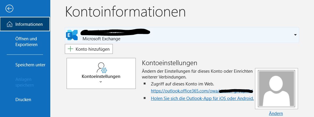

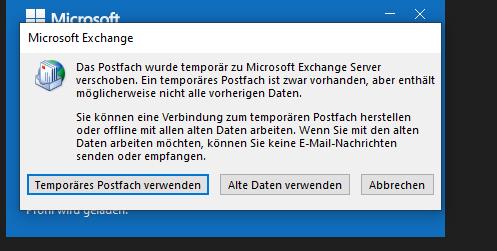

derbalduin 0 Geschrieben 15. April 2021 Melden Geschrieben 15. April 2021 Hi Heute morgen hatte ich und eine Mitarbeiterin folgende Meldung beim Start von Outlook365. Ich habe leider mal ausprobiert, und es wurde ein Temporärer Ordner erstellt. Seither schaffe ich es nicht mehr, mein Outlook richtig einzurichten. Ausgeführt habe ich bereits: - Profil gelöscht, neu erstellt - Alle OST Dateien gelöscht - Registry gesäubert - Office neu installiert - Win10 zurück gesetzt. Unterdessen sehe ich auch den Fehler. Beim Konto ist ein falscher Exchange-Dienst hinterlegt ( outlook.office365 ) Hier sollte aber der Exchange unseres Anbieter hinterlegt sein. Sobald ich mich aber bei Office anmelde, steht der Pfad wieder im Profil. Auf drei anderen Rechner läuft Outlook noch wie es soll, nur auf einem Rechner will es nicht. Ich kann auch über das Webmail auf die richtigen Mails zugreifen. Wenn ich im Office365 bei Aps auf Outlook gehe (auch Webmail) öffnet sich das falsche Profil Kann ich den Post-Server nicht manuell ändern? Wo ist das verlinkt? Auf meinem Microsoft-Konto? Danke für alle Tips Gruss Tom Zitieren

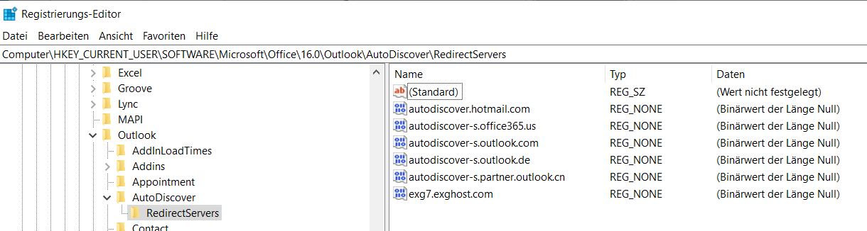

winmadness 79 Geschrieben 15. April 2021 Melden Geschrieben 15. April 2021 Hallo, könnte evtl. ein Autodiscover Problem sein. Vergleiche bitte mal in der Registry die Werte von "Computer\HKEY_CURRENT_USER\Software\Microsoft\Office\16.0\Outlook\AutoDiscover" und "...\RedirectServers" mit einem PC ohne Fehler. Registry Einträge gelten für MS Outlook 2016, evtl. Versionsinfo im Pfad anpassen. Zitieren
derbalduin 0 Geschrieben 15. April 2021 Autor Melden Geschrieben 15. April 2021 Hi Danke für den Tip Gerade verglichen. Einträge sind absolut identisch (leider) beim Test der E-Mail Autokonfiguration ist effektiv auch einfach der Unterschied der Server. Protokolle die gleichen. Zitieren

derbalduin 0 Geschrieben 19. April 2021 Autor Melden Geschrieben 19. April 2021 Hi Nachtrag: Heute ist die Meldung bei weiteren User aufgetaucht. Mein Workaround ist effektiv so, das ich das Geschäftskonto lösche, Outlook-Profil lösche. Registry-Eintrag anpasse Dann bevor ich mich an O365 anmelde über Systemsteuerung-->Mail das Konto manuell erstelle. Wenn man sich zuerst an O365 anmeldet, stimmt der pfad danach trotzdem nicht. Hier ist also wirklich was im argen, ich kann es zwar beheben, aber die grosse Frage bleibt: Wo im Office-Konto werden die Infos zum Mail-Account gespeichert? Gruss Tom das Problem hatten wohl schon andere früher:https://answers.microsoft.com/de-de/msoffice/forum/all/temporäres-postfach-in-outlook/240de95e-108c-40b7-a7cd-5d224cf23c72 Leider keine Lösung Zitieren
