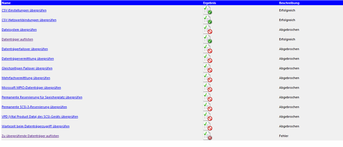

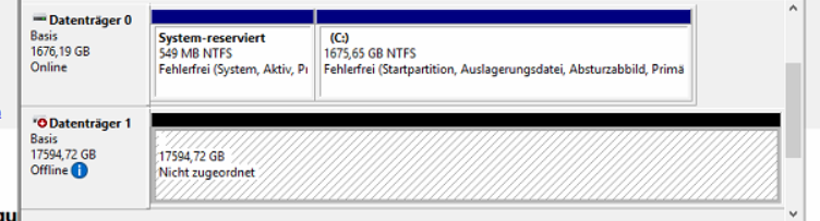

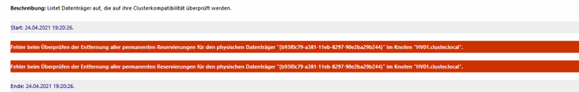

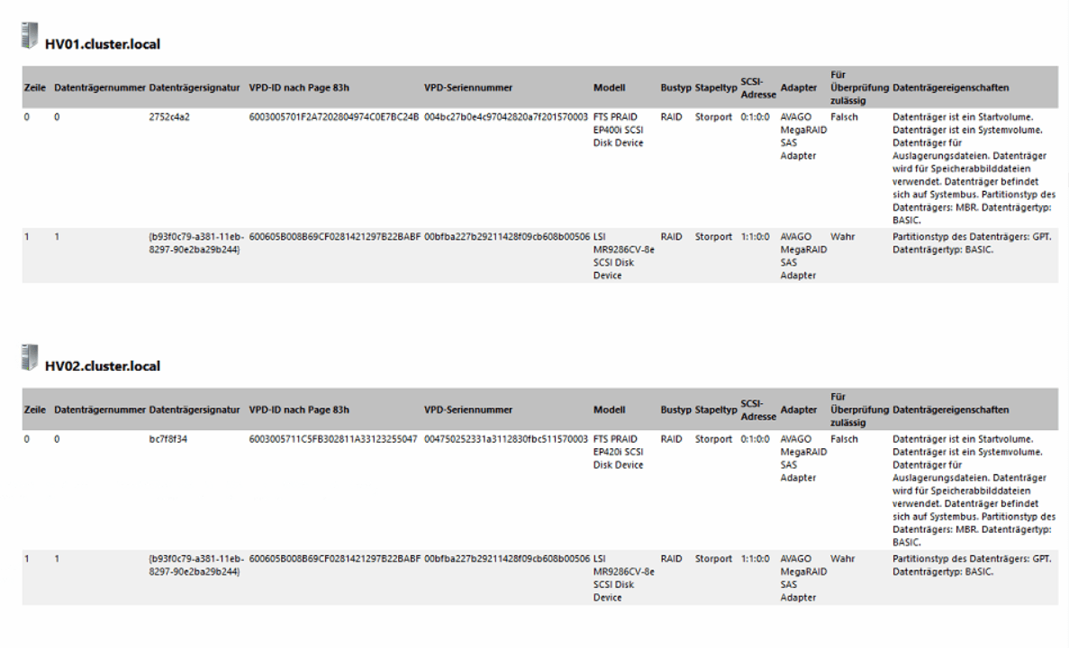

NiklasFort 0 Geschrieben 24. April 2021 Melden Geschrieben 24. April 2021 (bearbeitet) Hallo! Hoffe es sind alle gesund soweit! :) Hier mal kurz zu meinem Problem, vielleicht hat hier schon jemand die Erfahrung gemacht. Ich habe hier einen Fujitus RX4770 M1 Server mit MR9286CV-8e als externen mini SAS Controller der das Raid auf meiner Storage erstellt, ich erkenne in der Datenträgerverwaltung die Storage als Datenträger und kann ich eine Partition erstellen auf dem einen Server. Auch am 2ten Server der baugleich ist erkenne ich den Datenträger. Jedoch wenn ich den Cluster erstellen will bei der Überprüfung schreibt er immer die Fehlermeldungen wie in den Bildern zu sehen ist. Hat da jemand eine Idee warum ich meine Storage zwar sehe aber sie nicht in den Cluster hängen kann mit dem Controller? Danke! bearbeitet 24. April 2021 von NiklasFort Zitieren

cj_berlin 1.417 Geschrieben 24. April 2021 Melden Geschrieben 24. April 2021 Moin, macht der MR9286CV-8e tatsächlich auch RAID aus den Disks dahinter? Das geht natürlich nicht, wenn zwei Hosts auf den Storage zugreifen sollen. Der HBA muss im SAS-Modus (ohne RAID) laufen, und das externe Gerät muss die Disks selbst zusammenfassen und als einzelne LUNs an das System präsentieren. Zitieren

cj_berlin 1.417 Geschrieben 25. April 2021 Melden Geschrieben 25. April 2021 Moin, wenn ich das Datenblatt der JX40 richtig lese, ist es ein JBOD, d.h. jede Platte wird einzeln von den jeweiligen HBAs angesprochen. Du könntest also theoretisch jede einzelne Platte im JBOD als separaten Clusterdatenträger einbinden. Wenn Du aber auf einem der Hosts aus diesen Platten ein RAID-Array machst, dann kann auch nur dieser Host das ganze managen. Ob nun Fujitsu-Händler oder nicht, Du musst darüber mit jemandem sprechen, der sich mit dem Windows Server Failover Clustering auskennt. 1 Zitieren
NorbertFe 2.197 Geschrieben 25. April 2021 Melden Geschrieben 25. April 2021 Und mit Fujitsu ;) sehe das aber genauso. Wenn die hosts das raid lokal verwalten, wie soll das sinnvoll laufen? SCSI Cluster raidcontroller werden ja schon ne Weile nicht mehr unterstützt, da ging sowas. 1 Zitieren
NiklasFort 0 Geschrieben 25. April 2021 Autor Melden Geschrieben 25. April 2021 Danke für die schnelle Antwort! Stimmt, wenn man so logisch darüber nachdenkt eigentlich ja logisch... Sorry, wenn man den schon ein paar Tage anschaut, verrennt man sich in den gleichen Ansatz. Danke für die wirklich guten Antworten! :) und noch einen wunderschönen Sonntag! :) Zitieren
