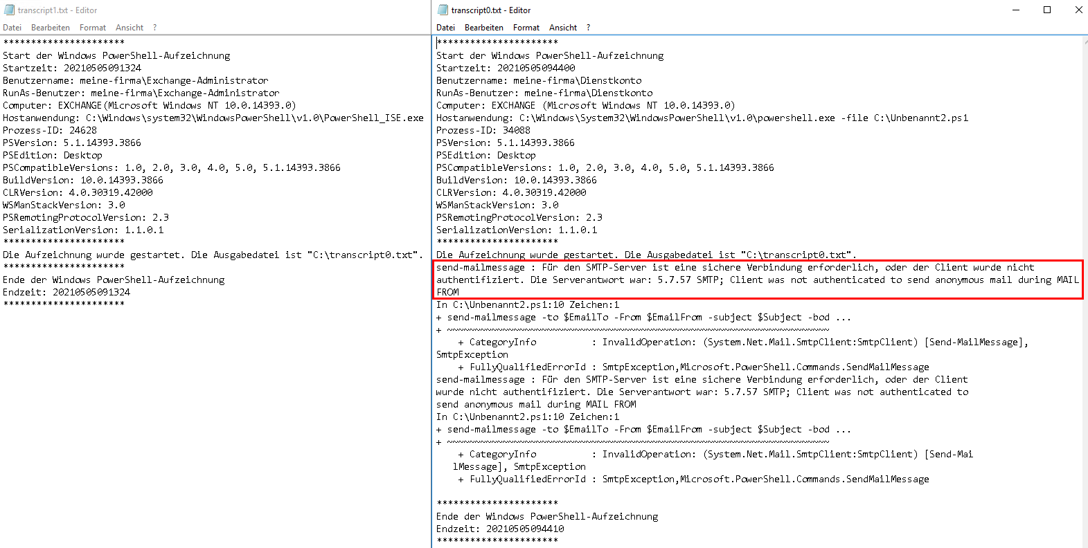

michelo82 12 Geschrieben 4. Mai 2021 Melden Geschrieben 4. Mai 2021 Hallo, ich habe damit diverse Drucker, Server u.s.w ohne Authentifizierung intern Mails senden können, ein internes Relay angelegt. Nach hinzufügen der IP-Adresse des jeweiligen z.b. Druckers im neuen Empfangsconnector funktioniert der Mailversand. Soweit so gut. Nun möchte ich, dass Exchange selbst über die Aufgabenplanung ein Powershellskript antriggert und mir eine Statusmail sendet. Das funktioniert sowohl unauthentifiziert oder mit Credentials nicht. Die IP des Exchange-Servers ist ebenfalls in dem internen-Relay Connector eingetragen. Ich erhalte: Send-MailMessage -To $emailAddress -From $emailFrom -Subject "Status" -SmtpServer "exchchange.meinefirma.de" -Body $tasks Send-MailMessage : Für den SMTP-Server ist eine sichere Verbindung erforderlich, oder der Client wurde nicht authentifiziert. Die Serverantwort war: 5.7.57 SMTP; Client was not authenticated to send anonymous mail during MAIL FROM Was mache ich denn falsch?

michelo82 12 Geschrieben 4. Mai 2021 Autor Melden Geschrieben 4. Mai 2021 (bearbeitet) Der Trick mit einer Absenderadresse ausserhalb der verwalteten Domain funktioniert leider nicht. In der PS-Konsole funktioniert übrigens das Skript. Auch wenn der Task als Exchange-Administrator ausgeführt wird. Aber nicht mit einem Dienstkonto (es ist unter "Anmelden als Stapelverarbeitung" eingetragen.) Ich vermute sobald der Task läuft, wird ein anderer Empfangsconnector angesprochen? Nein, die Mails sollen nicht nach extern gehen. Wenn das nicht Out-of-the-box geht wurde an den Standardconnectoren bereits etwas verändert, oder? Am Standard-Empfangsconnector sind die "Anonymen Benutzer" abgehakt. Mit dem neuen Empfangsconnector soll verhindert werden, dass alle Systeme senden können. Es sollen nur bestimmte Systeme (über die IP) gezielt zugelassen werden. bearbeitet 4. Mai 2021 von michelo82

michelo82 12 Geschrieben 5. Mai 2021 Autor Melden Geschrieben 5. Mai 2021 Hi, danke. vor 17 Minuten schrieb Dukel: Man muss immer unterscheiden: Empfänger intern -> Kein Problem (wenn nichts verstellt wurde) - Funktioniert! Empfänger extern -> Hier gibt es noch eine unterscheidung: Per Authentifizierung senden -> Kein Problem (wenn nichts verstellt wurde) Kann nur Anonym senden -> Hier benötigt man einen Relaying Receive Connector und grenzt das auf die Systeme ein, die Mails verschicken müssen - Funktioniert! Wurde über einen weiteren Connector gelöst (Add-ADPermission -User “NT AUTHORITYANONYMOUS LOGON” -ExtendedRights “Ms-Exch-SMTP-Accept-Any-Recipient”) Damit funktioniert es jedenfalls nicht (egal mit oder eben ohne Credentials): $EmailFrom = "Exchange <exchange@meine-firma.de>" $EmailTo = "ich@meine-firma.de" $Subject ="Alarm: $who - $Detail - auf $MachineName" $Body = "Message: $Message" $SMTPServer = "exchange.meine-firma.de" $SMTPClient = New-Object Net.Mail.SmtpClient($SmtpServer, 25) #587 #$SMTPClient.EnableSsl = $true #$SMTPClient.Credentials = New-Object System.Net.NetworkCredential("ich@meine-firma.de", Passwort"); $SMTPClient.Send($EmailFrom, $EmailTo, $Subject, $Body) Empfangsconnector: Links die Konsolenausgabe wenn ich das Sendmail direkt in der Powerstell-ISE ausführe (Mailversand funktioniert!), rechts wenn der Task als Dienstkonto das Skript ausführt (Mailversand funktioniert nicht):
