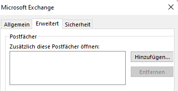

Dort habe ich eine shared Mailbox erstellt. In dieser shared Mailbox gibt es Unterordner.
Auf die Unterordner haben die Benutzer nun „Lesen-Berechtigung“.
Ich verbinde die Mailbox via. Erweitert – Postfach hinzufügen.
grafik
Das funktioniert gut. Die Benutzer können damit arbeiten.
Leider ist das suchen in den Unterordnern nicht möglich. Es fehlt beim Suchen die Option „Suchen in – untergeordneter Ordner“.
Gebe ich einem Benutzer „Vollzugriff“ auf die komplette Mailbox funktioniert das Suchen wunderbar.
Problem: der Benutzer sieht dann Unterordner, die er eigentlich nicht sehen sollte.
Gibt es eine Möglichkeit den Benutzern, die nur eingeschränkten Zugriff haben, das Suchen in den Unterordnern zu ermöglichen?

Ergänzend - eine Shared Mailbox ist seitens MS für den Vollzugriff diverser User konzipiert.
Daher ist auch eine Einbindung als weiteres, eigenes Postfach erforderlich, und nicht der vom TO beschriebene Weg
Die Rechte sollten immer mit der Exchange Shell und dem ergänzenden Parameter -Automapping &False gesetzt werden
So hat man Einfluss auf den Cache (bei nicht RDP Profil..) und alles ist wo es hin soll, inkl. der gesendeten Elemente
