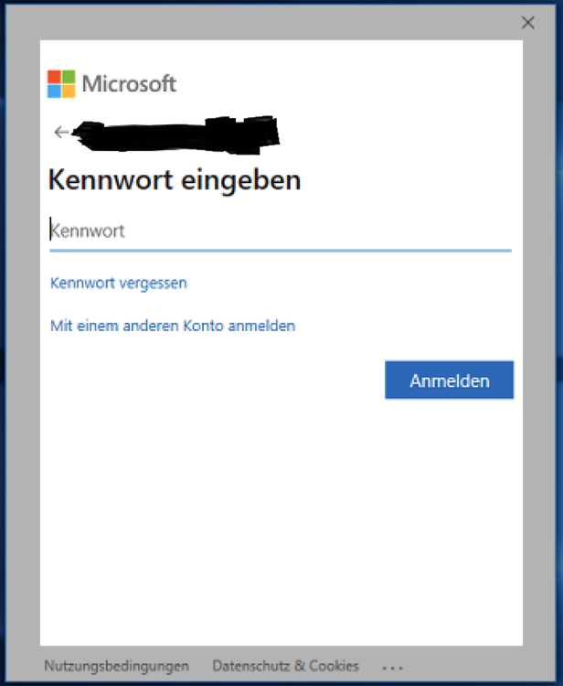

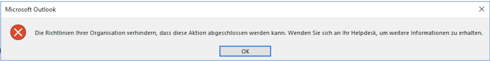

jets187 0 Geschrieben 28. Mai 2021 Melden Geschrieben 28. Mai 2021 (bearbeitet) Guten Morgen Community, wir betreiben bei uns eine RDP Farm zu der ich eine Fragen im Kopf hab, die Ihr mir eventuell beantworten könnt. Folgendes ist gegeben 1. Betriebssystem Server 2016 2. 5 virtuelle Server 3. 1 Connectionbroker (ein 2. CB für das HA ist geplant) 4. 3 Sesseionhosts 5. 1 Lizenzserver 6. Der Connection Broker ist auch gleichzeitig als Webacces Server konfiguriert 7. DNS Einträge sind gesetzt 8. Wir arbeiten ausschließlich mit Sessions. Kein Webaccess und keine VDI Die Server sind allesamt in einer eigenen OU. Dieser OU sind diverse GPOs zugewiesen. Unter anderem werden viele Einschränkungen mit GPOs gesetzt. Z.B. Laufwerke ausblenden, ausführen von Programmen wie cmd, powershell etc. unterbunden. Wir arbeiten nicht mit Roaming Profilen und UPD Ordnerumleitung ist eingerichtet und die umgeleiteten Ordner werden per DFS auf einen weitere File Server repliziert. Auf den Session Hosts sind diverse Programme installiert. Unter anderem der Firefox, Office 2019 Standard (Volumenlizenz) etc. Allesamt funktioniert die Farm sehr gut. Ich habe nur kleinere Probleme mit den installierten Anwendungen. 1. Die TS Benutzer können den Firefox nicht als Standard Browser setzen. Jedesmal wenn der Firefox gestartet wird, kommt eine Aufforderung von Firefox für die Standardeinstellung. Kann dieses Verhalten durch den Einsatz einer FileAssoc.xml die ich per GPO an die Sessionhost verteile gelöst werden. 2. Bisher hat sich keine Benutzer darüber beschwert, dass Ihm LEsezeichen und gespeicherte Passwörter im Firefox fehlen. Dadruch das wir keine Roaming Profile einsetzen, sollte das doch früher oder später der Fall sein oder? Es wird ja das AppData\Local verezichnis nicht über alle SessionHosts gesynct. 3. Wenn die Benutzer Outlook starten dann werden die User aufgefordert, Ihre Passwörter für die O365 Accounts einzugeben. Wir nutzen Exchange Online. Wir haben keinen aktiven Sync zwischen Azure AD und OnPrem AD. Die USer wurden einmal zu O365 gesynct und die Postfächer erstellt. Bitte siehe auch Screenshot. Hängt dieses verhalten eventuell damit zusammen, dass wir Office 2019 falsch lizensiert haben? Muss ich auch den Session Hosts in der Registry zusätzlich einen Wert für SharedComputerLicensing setzen (eventuell per GPO)? 4. Wenn die User versuchen einen Link aus einer Mail heraus zu öffnen, wird folgender Fehler angezeigt "Die Richtlinien Ihrer Organisation verhindern, dass diese Aktion abgeschlossen werden kann. Wenden Sie sich an Ihr Helpdesk". Hängt dieses verhalten eventuell damit zusammen, dass die USer keinen Standard Browser definieren können und der IE diese Aktion nicht zulässt. Ich danke euch jetzt schonmal für eure hilfreichen Tipps. bearbeitet 28. Mai 2021 von jets187 Zitieren

Beste Lösung jets187 0 Geschrieben 31. Mai 2021 Autor Beste Lösung Melden Geschrieben 31. Mai 2021 Liebe Community, nach einigen Tests konnte ich folgendes feststellen. Leider konnte ich per Assoc.xml die Zuordnung der Default Apps für die User nicht definieren. Die GPO greift sauber. Aich die XML wurde gefunden. Leider wird für die RDP User der Standard micht überschrieben Ich kann dieses Problem nur lösen, wenn jeder User seine Standard Apps einmalig selber definiert. Das muss natürlich pro Server gemacht werden, da ich aktuell keine Roaming Profile nutze. Wer hat für mich noch weitere Tipps zu dem Thema Standard Apps per XML. Jetzt habe ich aber auch gute Nachrichten. Ich konnte das Problem mit der Ständigen Passwort Abfrage von Outlook ermitteln. Outlook war bei jedem User im Online Modus eingestellt. Es gibt keine Lokale ost Datei. Dadurch hat der User sich bei jedem starten von Outlook erneut an O365 angemeldet. Ist ja Logisch. Nur kann ich dieses Problem jetzt erstmal nicht dauerhaft lösen da ich keine Roaming Profiles nutze. Darüber Hinaus konnte ich durch das manuelle setzen des Standard Browsers, dass Problem mit der Sicherheitseinstellung lösen. Wenn kein Standard Browser gesetzt ist, dann ist der IE der Standard. Der lässt es aber Default nicht zu, dass Hyperlinks aus Outlook heraus geöffnet werden. Soll ich diesen Thread schließen und einen eigenen Thread bzgl. Standard Apps aufmachen? Was sagt Ihr dazu. Danke Zitieren
