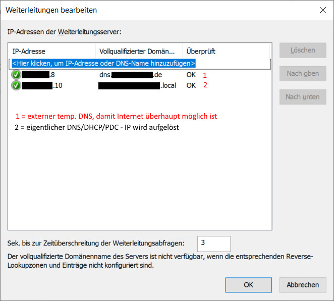

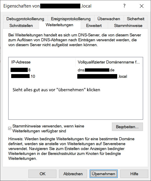

Frank-P 2 Geschrieben 28. Mai 2021 Melden Geschrieben 28. Mai 2021 Hallo, nach einem nicht nach vollziehbaren Problem (vermutlich Windows Update Treiber Netzwerkkarte) hat diese nicht mehr funktioniert. Mit dem Originaltreiber N-Karte neu installiert = alles wieder OK, aber kein WWW Zugriff mehr und ! im Netzwerksymbol. Durch suchen im Netz heraus gefunden, dass irgend etwas nicht mit den DNS Einstellungen stimmt. DNS läuft mit dem DHCP auf dem selben PDC. IP-Adresse des PDC (xxx.xxx.xxx.10) lässt sich nicht mehr speichern! Die Adresse lässt sich unter "Weiterleitungen" zwar eintragen und wird auch aufgelöst, lässt sich aber nicht speichern - es kommt die Fehlermeldung "Die Serverweiterleitungen können nicht aktualisiert werden. Die IP Adresse ist ungültig." Siehe dazu auch angehängte Bilder. Den einfachen Trick mit der DNS Rolle zu entfernen und wieder zu installieren hat, wie ich dann herausgefunden habe auch nicht funktioniert, da die alten Einträge wieder da waren. Nach weiteren Recherchen im Internet habe ich versucht den DNS mit DCDiag /fix zu reparieren. Da hat er Fehlermeldungen ausgespuckt, mit denen ich aber nichts anfangen konnte - leider habe ich diese Fehlermeldungen nicht mehr. Habe DCDiag /fix gerade noch einmal ausgeführt (ohne IP-Adresse in "Weiterleitungen") da ist anscheinend alles OK - siehe nachfolgend. *** DCDiag Ergebnis *** C:\Windows\system32>dcdiag /fix Verzeichnisserverdiagnose Anfangssetup wird ausgeführt: Der Homeserver wird gesucht... Homeserver = xxxPDC01 * Identifizierte AD-Gesamtstruktur. Sammeln der Ausgangsinformationen abgeschlossen. Erforderliche Anfangstests werden ausgeführt. Server wird getestet: Default-First-Site-Name\xxxPDC01 Starting test: Connectivity ......................... xxxPDC01 hat den Test Connectivity bestanden. Primärtests werden ausgeführt. Server wird getestet: Default-First-Site-Name\xxxPDC01 Starting test: Advertising ......................... xxxPDC01 hat den Test Advertising bestanden. Starting test: FrsEvent ......................... xxxPDC01 hat den Test FrsEvent bestanden. Starting test: DFSREvent ......................... xxxPDC01 hat den Test DFSREvent bestanden. Starting test: SysVolCheck ......................... xxxPDC01 hat den Test SysVolCheck bestanden. Starting test: KccEvent ......................... xxxPDC01 hat den Test KccEvent bestanden. Starting test: KnowsOfRoleHolders ......................... xxxPDC01 hat den Test KnowsOfRoleHolders bestanden. Starting test: MachineAccount ......................... xxxPDC01 hat den Test MachineAccount bestanden. Starting test: NCSecDesc ......................... xxxPDC01 hat den Test NCSecDesc bestanden. Starting test: NetLogons ......................... xxxPDC01 hat den Test NetLogons bestanden. Starting test: ObjectsReplicated ......................... xxxPDC01 hat den Test ObjectsReplicated bestanden. Starting test: Replications ......................... xxxPDC01 hat den Test Replications bestanden. Starting test: RidManager ......................... xxxPDC01 hat den Test RidManager bestanden. Starting test: Services ......................... xxxPDC01 hat den Test Services bestanden. Starting test: SystemLog ......................... xxxPDC01 hat den Test SystemLog bestanden. Starting test: VerifyReferences ......................... xxxPDC01 hat den Test VerifyReferences bestanden. Partitionstests werden ausgeführt auf: ForestDnsZones Starting test: CheckSDRefDom ......................... ForestDnsZones hat den Test CheckSDRefDom bestanden. Starting test: CrossRefValidation ......................... ForestDnsZones hat den Test CrossRefValidation bestanden. Partitionstests werden ausgeführt auf: DomainDnsZones Starting test: CheckSDRefDom ......................... DomainDnsZones hat den Test CheckSDRefDom bestanden. Starting test: CrossRefValidation ......................... DomainDnsZones hat den Test CrossRefValidation bestanden. Partitionstests werden ausgeführt auf: Schema Starting test: CheckSDRefDom ......................... Schema hat den Test CheckSDRefDom bestanden. Starting test: CrossRefValidation ......................... Schema hat den Test CrossRefValidation bestanden. Partitionstests werden ausgeführt auf: Configuration Starting test: CheckSDRefDom ......................... Configuration hat den Test CheckSDRefDom bestanden. Starting test: CrossRefValidation ......................... Configuration hat den Test CrossRefValidation bestanden. Partitionstests werden ausgeführt auf: xxxADS01 Starting test: CheckSDRefDom ......................... xxxADS01 hat den Test CheckSDRefDom bestanden. Starting test: CrossRefValidation ......................... xxxADS01 hat den Test CrossRefValidation bestanden. Unternehmenstests werden ausgeführt auf: xxxADS01.local Starting test: LocatorCheck ......................... xxxADS01.local hat den Test LocatorCheck bestanden. Starting test: Intersite ......................... xxxADS01.local hat den Test Intersite bestanden. C:\Windows\system32> *** Ende *** Was kann ich noch tun? Gibt es irgendwie die Möglichkeit den DNS Dienst "KOMPLETT" zu entfernen und wieder neu aufzusetzen? Bin über jede weitere Hilfe dankbar. Gruß P.S. Habe noch was vergessen - ich habe auch noch die netlogon.dns überprüft, da sieht auch alles gut aus. Hier die Datei: *** netlogon.dns *** _ldap._tcp.xxxADS01.local. 600 IN SRV 0 100 389 xxxPDC01.xxxADS01.local. _ldap._tcp.Default-First-Site-Name._sites.xxxADS01.local. 600 IN SRV 0 100 389 xxxPDC01.xxxADS01.local. _ldap._tcp.pdc._msdcs.xxxADS01.local. 600 IN SRV 0 100 389 xxxPDC01.xxxADS01.local. _ldap._tcp.gc._msdcs.xxxADS01.local. 600 IN SRV 0 100 3268 xxxPDC01.xxxADS01.local. _ldap._tcp.Default-First-Site-Name._sites.gc._msdcs.xxxADS01.local. 600 IN SRV 0 100 3268 xxxPDC01.xxxADS01.local. _ldap._tcp.df1031fe-bba1-47f9-94b8-58fdac187681.domains._msdcs.xxxADS01.local. 600 IN SRV 0 100 389 xxxPDC01.xxxADS01.local. 7c3998f7-caae-4c39-8fc0-cfd314cf865c._msdcs.xxxADS01.local. 600 IN CNAME xxxPDC01.xxxADS01.local. _kerberos._tcp.dc._msdcs.xxxADS01.local. 600 IN SRV 0 100 88 xxxPDC01.xxxADS01.local. _kerberos._tcp.Default-First-Site-Name._sites.dc._msdcs.xxxADS01.local. 600 IN SRV 0 100 88 xxxPDC01.xxxADS01.local. _ldap._tcp.dc._msdcs.xxxADS01.local. 600 IN SRV 0 100 389 xxxPDC01.xxxADS01.local. _ldap._tcp.Default-First-Site-Name._sites.dc._msdcs.xxxADS01.local. 600 IN SRV 0 100 389 xxxPDC01.xxxADS01.local. _kerberos._tcp.xxxADS01.local. 600 IN SRV 0 100 88 xxxPDC01.xxxADS01.local. _kerberos._tcp.Default-First-Site-Name._sites.xxxADS01.local. 600 IN SRV 0 100 88 xxxPDC01.xxxADS01.local. _gc._tcp.xxxADS01.local. 600 IN SRV 0 100 3268 xxxPDC01.xxxADS01.local. _gc._tcp.Default-First-Site-Name._sites.xxxADS01.local. 600 IN SRV 0 100 3268 xxxPDC01.xxxADS01.local. _kerberos._udp.xxxADS01.local. 600 IN SRV 0 100 88 xxxPDC01.xxxADS01.local. _kpasswd._tcp.xxxADS01.local. 600 IN SRV 0 100 464 xxxPDC01.xxxADS01.local. _kpasswd._udp.xxxADS01.local. 600 IN SRV 0 100 464 xxxPDC01.xxxADS01.local. _ldap._tcp.DomainDnsZones.xxxADS01.local. 600 IN SRV 0 100 389 xxxPDC01.xxxADS01.local. _ldap._tcp.Default-First-Site-Name._sites.DomainDnsZones.xxxADS01.local. 600 IN SRV 0 100 389 xxxPDC01.xxxADS01.local. _ldap._tcp.ForestDnsZones.xxxADS01.local. 600 IN SRV 0 100 389 xxxPDC01.xxxADS01.local. _ldap._tcp.Default-First-Site-Name._sites.ForestDnsZones.xxxADS01.local. 600 IN SRV 0 100 389 xxxPDC01.xxxADS01.local. xxxADS01.local. 600 IN A 192.168.2.10 gc._msdcs.xxxADS01.local. 600 IN A 192.168.2.10 DomainDnsZones.xxxADS01.local. 600 IN A xxx.xxx.xxx.10 ForestDnsZones.xxxADS01.local. 600 IN A xxx.xxx.xxx.10 *** Ende *** Zitieren
testperson 1.785 Geschrieben 28. Mai 2021 Melden Geschrieben 28. Mai 2021 Hi, in die Weiterleitungen gehört der/ein Domain Controller (der eigenen Domain) nicht rein. Da sollte nur Router/Firewall oder eben ein externer DNS rein. Gruß Jan Zitieren
Frank-P 2 Geschrieben 28. Mai 2021 Autor Melden Geschrieben 28. Mai 2021 vor 5 Minuten schrieb testperson: Hi, in die Weiterleitungen gehört der/ein Domain Controller (der eigenen Domain) nicht rein. Da sollte nur Router/Firewall oder eben ein externer DNS rein. Gruß Jan Hallo Jan, Danke für Deine Antwort. habe gerade versucht meine Firewall/Gateway (Lancom1781A) mit der IP-Adresse xxx.xxx.xxx.1 einzutragen - leider ohne Erfolg, die IP-Adresse kann nicht aufgelöst werden. Gruß Frank Zitieren
NorbertFe 2.190 Geschrieben 28. Mai 2021 Melden Geschrieben 28. Mai 2021 vor 27 Minuten schrieb Frank-P: die IP-Adresse kann nicht aufgelöst werden. Muss sie ja auch nicht. Sie muss nur DNS anbieten. Alternativ trag halt mal "testweise" einen externen DNS ein, falls das durch die Firewall erlaubt ist. Zitieren
Frank-P 2 Geschrieben 28. Mai 2021 Autor Melden Geschrieben 28. Mai 2021 Gerade eben schrieb NorbertFe: Muss sie ja auch nicht. Sie muss nur DNS anbieten. Alternativ trag halt mal "testweise" einen externen DNS ein, falls das durch die Firewall erlaubt ist. Hallo Norbert, Danke auch für Deine Antwort. Ich habe einen temporären externen DNS von meinem Provider xxx.xxx.xxx.9 eingetragen, damit funktioniert es, ansonsten könnte ich hier nicht schreiben. Das Problem mit dem externen DNS ist aber dann, das meine VPN Zugang von extern nicht mehr funktioniert :-(. Zitieren
