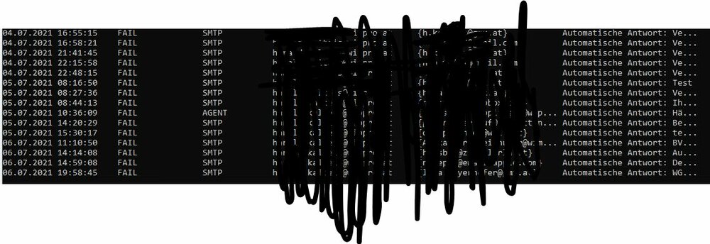

Entschuldige. Version ist 15.2 (Build 858.5)
Ich habe nun den Artikel gelesen und auch schon einige Sachen getestet aber komme leider nicht  drauf.
Normale Nachrichten funktionieren tadellos.
Kann man hier auch genauer nachsehen warum eine einzelne Nachricht auf Fail steht?

Bitte keine Grafiken posten, Text ist dein Freund.
(und wenn nimmt man Snagit..)
