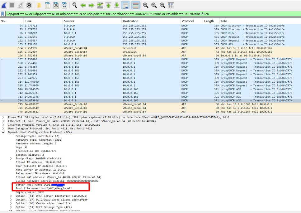

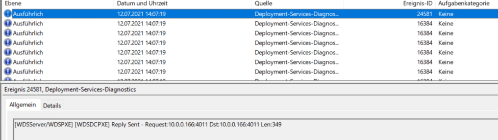

mkwjason 0 Geschrieben 12. Juli 2021 Melden Teilen Geschrieben 12. Juli 2021 Hallo, beschäftige mich nun seit 3 Wochen a 5 Tage mit diesem Problem. Wir haben zwei DCs W2019 die beide DHCP 50-50 Lastenausgleich haben. Der Haupt DC (01) hat einen WDS Server der Probleme macht. Keine Subnetze. D.h DC02 ist die Redundanz zum DC01. WDS ist als AD DS integriert konfiguriert. Legacy boot funktioniert nur UEFI nicht. Der DHCP hat die Option 60 PXEClient aktiviert, ohne klappt noch weniger. Die Richtlinien mit Option 66 & 67 habe ich auch schon probiert, vergebens. Daher habe ich die wieder entfernt. Rogue Server detection ist beim WDS an. Testweise habe ich den DHCP auf DC02 auch mal deaktiviert ansonsten sieht man in Wireshark auch nicht das der DC02 aktiv funkt. Folgende Ports sind zugelassen. Habs auch mal mit komplett deaktivierter Firewall probiert. UDP - 67, 68, 69, 4011 TCP - 135, 137, 138, 139, 5040 Nachdem der Client das NBP File ( boot\x64\wdsmgfw.efi) bekommt passiert nichts mehr. In Wireshark sieht man danach noch ARPs wo gefragt wird wer der Client ist Im WDS Log wird fleißig versucht erneut zum Client zu senden. (Siehe Anhang) Client Arch stimmt überein. Am Client selber sieht man nichts außer das ein UEFI Netzwerkboot versucht wird, danach Abbruch wie in Wireshark zu sehen. Der WDS Server hat auch ein normales Win10 Pro boot und install wim eingegangen. Ich weiß nicht ob Links geteilt werden dürfen, ansonsten gibt es genau einen Beitrag wo das Szenareo beschrieben wird. Der Fix war den DCHP neu zui nstallieren. Ist hier nicht möglich da es eine produktiv Umgebung ist. NETBIOS ist in der Netzwerkkarte aktivert. Hoffe ihr habt noch Ideen warum der Client die Boot.wim nicht bekommt obwohl er den Ausweis dafür hat. Viele Grüße!! Zitieren Link zu diesem Kommentar
