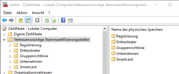

cj_berlin 1.417 Geschrieben 13. Juli 2021 Melden Geschrieben 13. Juli 2021 vor 6 Minuten schrieb jans1612: jedoch ohne Import der Root und SUB CA Zertifikate und ohne Verteilung per GPO in den einzelnen Umgebungen Moin, damit ein Domänen-Rechner einer PKI vertraut, muss das Root-Zertifikat dieser PKI in seinem "Trusted Roots"-Store landen. Dafür gibt es vier Möglichkeiten: Registry = Du importierst einzeln Third Party = Microsoft importiert Group Policy = Group Policy Enterprise = DU veröffentlichst im LDAP Wenn also den Zertifikaten einer PKI in einem Forest vertraut werden soll, kannst Du zwischen den beiden unteren Varianten auswählen. Um Zertifikate zu beantragen, kannst Du natürlich Webservices einsetzen. Aber das Vertrauen muss trotzdem irgendwie hergestellt werden. In welche Richtung gehen denn die Trusts? Zitieren
jans1612 0 Geschrieben 15. Juli 2021 Autor Melden Geschrieben 15. Juli 2021 Am 13.7.2021 um 17:36 schrieb cj_berlin: Moin, damit ein Domänen-Rechner einer PKI vertraut, muss das Root-Zertifikat dieser PKI in seinem "Trusted Roots"-Store landen. Dafür gibt es vier Möglichkeiten: Registry = Du importierst einzeln Third Party = Microsoft importiert Group Policy = Group Policy Enterprise = DU veröffentlichst im LDAP Wenn also den Zertifikaten einer PKI in einem Forest vertraut werden soll, kannst Du zwischen den beiden unteren Varianten auswählen. Um Zertifikate zu beantragen, kannst Du natürlich Webservices einsetzen. Aber das Vertrauen muss trotzdem irgendwie hergestellt werden. In welche Richtung gehen denn die Trusts? Danke für die Antwort. Die Trust sind "Incoming Trusts" und dienen zur Authentifizierung in den Kunden Umgebungen. Wir veröffentlichen zurzeit schon im LDAP es gibt leider keine Option im LDAP von mehreren Domänen zu veröffentlichen. Zitieren
