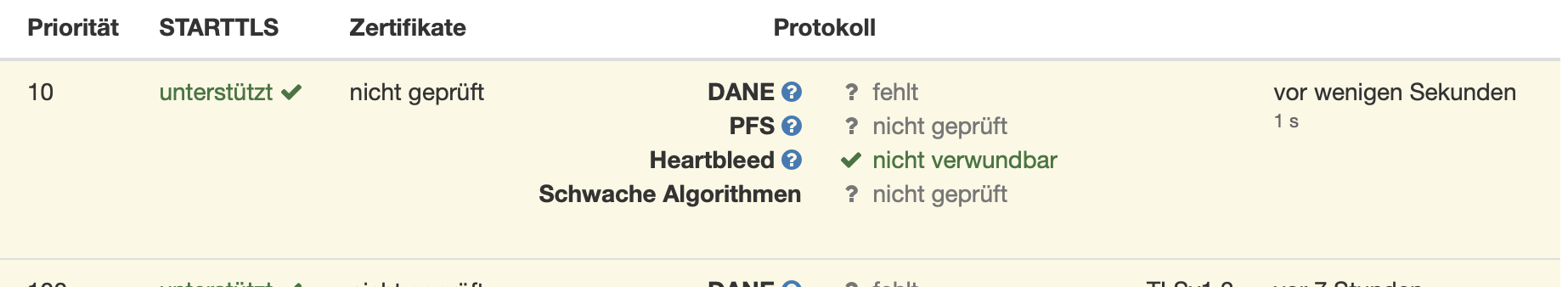

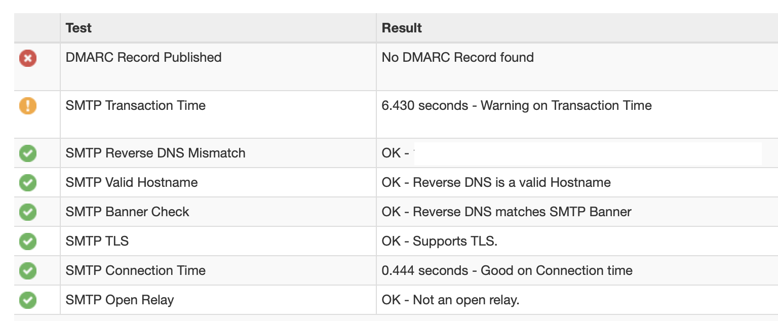

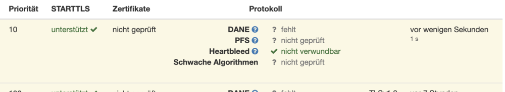

Danke dir...
Sieht doch erst mal nicht schlecht aus oder?
https://mxtoolbox.com/SuperTool.aspx
Es gibt auch keine Fehler im Eventlog und es können auch keine internen und externen E-Mails empfangen werden.

vor 16 Minuten schrieb zahni:
Du hast Fehler gemacht: mit einer anderen URL getestet (da steht Zertifikate "nicht geprüft") und Du hast das Ergebnis hier gepostet.
