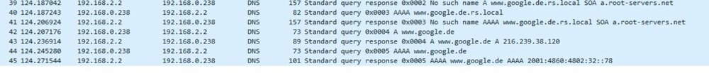

tesso 382 Geschrieben 21. August 2021 Melden Geschrieben 21. August 2021 Schau doch mal mit Wireshark nach was passiert. Zitieren
KistersSolutions 2 Geschrieben 22. August 2021 Autor Melden Geschrieben 22. August 2021 Am 21.8.2021 um 10:19 schrieb tesso: Schau doch mal mit Wireshark nach was passiert. Sieht für mich ganz normal aus. Zitieren
tesso 382 Geschrieben 22. August 2021 Melden Geschrieben 22. August 2021 Warum kommt immer ein „Not found“? Zitieren
KistersSolutions 2 Geschrieben 22. August 2021 Autor Melden Geschrieben 22. August 2021 vor 2 Minuten schrieb tesso: Warum kommt immer ein „Not found“? So wie ich das sehe liegt es daran das der entsprechenden fqdn nicht aufgelöst werden kann. Zitieren
tesso 382 Geschrieben 22. August 2021 Melden Geschrieben 22. August 2021 Und warum? Das scheint doch deinen Fehler einzukreisen? Zitieren
KistersSolutions 2 Geschrieben 22. August 2021 Autor Melden Geschrieben 22. August 2021 vor 3 Minuten schrieb tesso: Und warum? Das scheint doch deinen Fehler einzukreisen? Spannend ist es das ich über den entfernten DNS Server www,google.de auflösen kann. Das grenzt die Fehlersuche wirklich ein, Zitieren
