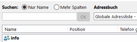

Hallo,
in einem Exchange 2013 habe ich eine Verteilergruppe info@ mit 3 Mitgliedern.

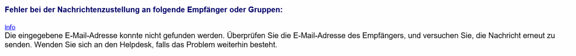

Nachdem ich diese gelöscht und als freigegebenes Postfach eingerichtet habe kommt bei der Adressbuch herunterladen der Fehler 0x8004010F
E-Mails an info@ kann nur ein Outlook mit deaktiviertem Cache Mode senden.
Online Modus, SMTP oder OWA geht.
Im Adressbuch wird info auch als Gruppe angezeigt und nicht als Benutzer.
Habe Postfach gelöscht und zum Test neu angelegt als Benutzer... selbes Problem.
Neuen anderen User info2 und dem dann den alias info geben habe ich noch nicht versucht, aber habe Hoffnung mir hat jemand einen Tip
Danke schonmal
Klo
bearbeitet von Andreas83
der Fehler kommt beim manuellen Herunterladen in Outlook
lösche ich info ist info mit dem gruppensymbol  weg
Ohne info kann outlook adressbuch ohne probleme heruntergeladen werden
lege ich einen neuen user info an, dann ist es wieder eine gruppe.
als würde da irgendwo im system eine Leiche der info verteilergruppe liegen

Aber denke nicht dass dies das problem ist denn neue user landen ja auch im adressbuch, nur die doffe info nicht korrekt
vor 13 Minuten schrieb Andreas83:
Falsch - du löscht einen Verteiler und machst eine Mailbox draus.
Das geht nur, wenn die Adresslisten ohne Fehler erzeugt werden können.
Schon mal jemand nach dem Stand der Maschine gefragt?
Nobby ich meinte, wenn ich Info lösche, einen neuen User anlege Namens MisterX und der bekommt ein Postfach, dann ist nach Herunterladen des Adressbuches MisterX mit dem User Symbol im Adressbuch zu finden.
Lege ich dann einen User Namens Info an, erstelle für den ein Benutzerpostfach oder mache das in einem anderen Versuch direkt als freigegebenes Postfach, dann wird das Adressbuch geladen, dann ist info drin, aber halt nicht als Benutzer sondern mit dem Symbol einer Gruppe wie im Screenshot oben zu sehen und beim nächsten Herunterladen des Adressbuchs kommt dann der Fehler
