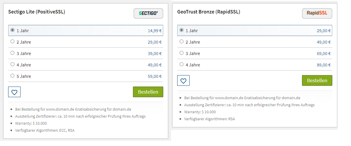

KlausKleber 0 Geschrieben 9. August 2021 Melden Teilen Geschrieben 9. August 2021 Hallo zusammen, kurze Frage... Was ist der Unterschied zwischen den beiden folgenden Anbietern für Zertifikate. Preislich ist der Unterschied ja relativ hoch aber ich habe keine Ahnung worin sich die Zertifikate unterscheiden. VG Zitieren Link zu diesem Kommentar
NilsK 2.967 Geschrieben 9. August 2021 Melden Teilen Geschrieben 9. August 2021 Moin, Das kann man anhand dieser Übersicht nicht sagen. Gruß, Nils Zitieren Link zu diesem Kommentar
cj_berlin 1.338 Geschrieben 9. August 2021 Melden Teilen Geschrieben 9. August 2021 Moin, sectigo war mal Comodo, und die sind nicht ganz so lange auf dem Markt (aber definitiv lange genug für alles, was Dir mit Deiner Webseite einfallen wird ). Funktional sind die Angebote identisch. Zitieren Link zu diesem Kommentar
NorbertFe 2.085 Geschrieben 9. August 2021 Melden Teilen Geschrieben 9. August 2021 Es sei denn man legt werd auf elyptic curves. ;) wenn der Betrag schon beträchtlich ist, warum dann nicht einfach let’s encrypt? Zitieren Link zu diesem Kommentar
cj_berlin 1.338 Geschrieben 10. August 2021 Melden Teilen Geschrieben 10. August 2021 vor 12 Stunden schrieb NorbertFe: Es sei denn man legt werd auf elyptic curves. ;) wenn der Betrag schon beträchtlich ist, warum dann nicht einfach let’s encrypt? Die Ironie verstehe ich nicht Google hat ein Zertifikat mit einem ECC-Key an deren öffentlichen Webseite hängen... Und die Wirtschaftlichkeit von Let's Encrypt hängt halt davon ab, ob man den Zertifikatstausch in allen betroffenen Systemen automatisieren kann. Zitieren Link zu diesem Kommentar
NorbertFe 2.085 Geschrieben 10. August 2021 Melden Teilen Geschrieben 10. August 2021 vor 5 Minuten schrieb cj_berlin: Die Ironie verstehe ich nicht Google hat ein Zertifikat mit einem ECC-Key an deren öffentlichen Webseite hängen... Der obige Screenshot zeigt, dass nur eine der beiden CAs diese Zertifikate in ECC ausstellen würde. Wenn man also darauf Wert legt, dann greift man halt zu dem (in dem Fall sogar günstigeren). Und wenn der Unterschied von 15,01€ pro Jahr schon beträchtlich ist, dann wäre vermutlich Lets Encrypt ggf. mit 0€ Beschaffung sogar die bessere Alternative. Setzt, wie du sagst, natürlich voraus, dass man das automatisieren kann. Bye Norbert Zitieren Link zu diesem Kommentar
KlausKleber 0 Geschrieben 10. August 2021 Autor Melden Teilen Geschrieben 10. August 2021 (bearbeitet) vor 18 Minuten schrieb NorbertFe: Der obige Screenshot zeigt, dass nur eine der beiden CAs diese Zertifikate in ECC ausstellen würde. Wenn man also darauf Wert legt, dann greift man halt zu dem (in dem Fall sogar günstigeren). Und wenn der Unterschied von 15,01€ pro Jahr schon beträchtlich ist, dann wäre vermutlich Lets Encrypt ggf. mit 0€ Beschaffung sogar die bessere Alternative. Setzt, wie du sagst, natürlich voraus, dass man das automatisieren kann. Bye Norbert Erstmal Danke für die Infos! 15€ sind natürlich nicht beträchtlich ;) Aber die Ersparnis wird natürlich bei mehreren Zertifikaten höher und warum im Privaten Bereich nicht Geld sparen wenn die Leistung sich nicht groß unterscheidet. LetsEncrypt benutze ich aktuell, aber wie hier schon erwähnt, habe ich keine Ahnung wie man das automatisiert... Das fängt schon für meine QNAP an, hier kann man über die Oberfläche selbst, mit einem Mausklick ein LetsEncrypt Zertifikat erstellen. Leider klappt das bei mir nur wenn ich das NAS in der FritzBox für den kurzen Moment der Zertifikatsanfrage als Exposed Host freigebe... Gebe ich hier nur Port 80 & 443 frei, schlägt die Anfrage fehl. Was mich direkt zu einer Sache bringt die ich nicht verstehe, wieso muss hier überhaupt Port 80 erreichbar sein ? Warum reicht nicht 443, das wäre doch viel sicherer, oder ? ABER, wie gesagt das ist nur eine der Aufgaben die ich nicht automatisiert bekomme, dazu kommt auch noch ein RD-Gateway und dass das alles hinter einem Kemp liegt der dann natürlich auch die neuen Zertifikate will. Geht mir total auf die Nerven alle 3 Monate so eine Arbeit zu haben... VG bearbeitet 10. August 2021 von KlausKleber Zitieren Link zu diesem Kommentar

NilsK 2.967 Geschrieben 10. August 2021 Melden Teilen Geschrieben 10. August 2021 Moin, gut, das ist nachvollziehbar. Was hier gerade geschehen ist: Du @KlausKleber hast gezeigt, dass es für eine sinnvolle Antwort auf deine Frage sehr hilfreich gewesen wäre, die Informationen zum Hintergrund gleich mitzuliefern statt erst hinterher. Vor dem Hintergrund der nun gelieferten Informationen kann man recht eindeutig sagen: Nimm das günstigere. Technisch unterscheiden "Zertifikate" sich nur sehr gering. Die Unterschiede liegen im Drumrum. So gibt es etwa Domain-Validated-Zertifikate (wie hier oder wie Let's Encrypt), die nur technisch prüfen, ob der Antragsteller wirklich die Domain kontrolliert und daher "plausibel" ein Zertifikat dafür beschaffen darf. Reicht für die meisten Zwecke aus - es sei denn, man will mit der Webseite nachvollziehbar machen, dass man nicht nur die Domain blabla.tld besitzt, sondern dass man wirklich die Firma blabla ist (etwa weil man eine Bank ist und die Seite von Kunden verwendet wird). Dann sind Extended-Validation-Zertifikate sinnvoll, die viel mehr organisatorischen Aufwand für den Nachweis erfordern - sich technisch aber nicht von anderen unterscheiden. Gruß, Nils 2 Zitieren Link zu diesem Kommentar
KlausKleber 0 Geschrieben 11. August 2021 Autor Melden Teilen Geschrieben 11. August 2021 Hallo zusammen, vielen Dank, dann weiß ich Bescheid und hol mir die günstigere Variante =) VG Zitieren Link zu diesem Kommentar
MrCocktail 195 Geschrieben 17. August 2021 Melden Teilen Geschrieben 17. August 2021 Ganz richtig ist die Aussage, dass sich die verschiedenen Zertifikate nicht unterscheiden auch nicht. Die meisten Browser können das schon unterscheiden und zeigen es dann auch etwas anders an ... Bekommen nur die meisten Menschen nicht wirklich mit https://www.it-swarm.com.de/de/certificates/wie-unterscheidet-ein-endbenutzer-zwischen-ov-und-dv-zertifikaten/l958442152/ Und wenn ich nicht gerade eine Bank / Zahlungsabwickelung brauche, ist mir persönlich das ganze auch egal. Zitieren Link zu diesem Kommentar
NilsK 2.967 Geschrieben 17. August 2021 Melden Teilen Geschrieben 17. August 2021 Moin, vor 59 Minuten schrieb MrCocktail: Ganz richtig ist die Aussage, dass sich die verschiedenen Zertifikate nicht unterscheiden auch nicht. die hat hier auch niemand getätigt. Der Punkt, um den es mir ging: Der technische Kern von Zertifikaten ist - mit Ausnahme der jeweiligen Algorithmen für Hash und Verschlüsselung - identisch. Bei einem selbstsignierten Zertifikat passiert in der Verschlüsselung nichts anderes als bei einem DV- oder einem EV-Zertifikat. Auch ein TLS-Zertifikat und eins für Code Signing unterscheiden sich auf dieser Ebene nicht. Nicht einmal Root-Zertifikate und "ausgestellte" Zertifikate sind technisch verschieden. Die Unterschiede liegen nur noch in den Metadaten (z.B. in den Einsatzzwecken der Zertifikate, die willkürlich eingeschränkt sind - im Wesentlichen als Mechanismus, durch den Zertifikatsanbieter Geld verlangen können) und in der Handhabung beim Ausstellen der Zertifikate. Ein kommerzielles Zertifikat ist technisch aber nicht "sicherer" als ein selbstsigniertes, und ein EV-Zertifikat ist nicht sicherer als ein DV-Zertifikat. Gruß, Nils Zitieren Link zu diesem Kommentar
