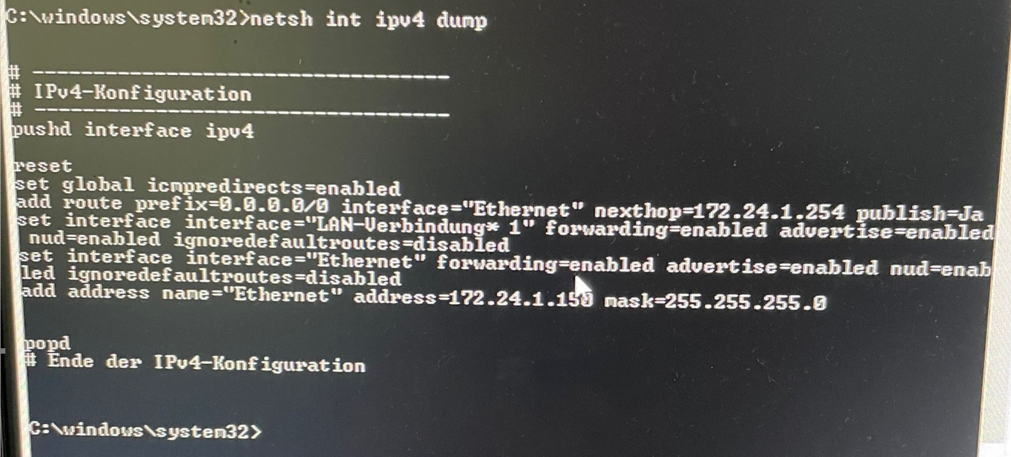

wiit 1 Geschrieben 25. August 2021 Autor Melden Geschrieben 25. August 2021 Hallo Leute! Vielen Dank für eure Inputs. Bin durch Urlaub usw erst jetzt dazu gekommen es zu testen aber leider ohne Erfolg. Hier wurde der Katalog neu aufgebaut und ich habe den Rechner dann neu gestartet. Nach dem Neustart ist jedoch die Config noch vorhanden und ich muss die IP-Daten nicht neu eingeben. Ergebnis war leider das gleiche. Am 12.8.2021 um 13:39 schrieb Sunny61: Du kannst auch mal mit NETSH den TCP Stack zurücksetzen und nach einem Neustart des Rechners die IP-Daten neu eingeben. In einer administrativen Commandline das hier eingeben: netsh winsock reset Anschließend neu starten und wieder die feste IP eingeben. Hehe...ja neues Internet wär super...bei uns wars dann nur der Anbieter und das Modem sowie die Firewall. Sorry falsch ausgedrückt Bei dem untenstehenden Befehl von dir macht er leider nichts. Es kommt nur die Infos der welche Präfixe man an den Befehl anhängen könnte. zb dump, show, uninstall,... Den Dump Befehl habe ich mal ausgeführt und angehängt. Vielleicht sieht man hier etwas hilfreiches raus... Am 12.8.2021 um 22:05 schrieb daabm: Ich möchte auch ein neues Internet - das aktuelle gefällt mir in weiten Teilen nicht mehr... SCNR Finde den Fehler. Es gibt keine Settings, die die Profilauswahl der Firewall beeinflussen können. Wenn sie einen DC findet -> Domain Profile. Wenn nicht -> kein Domain Profile. Durchstarten von NLA hilft oft, aber nicht immer. Zusätzlich zum Tip von @Sunny61 - "netsh int ipv4 reset" gibt es auch noch, hat hier bei solchen obskuren Problemen schon gelegentlich geholfen. Bin leider echt schon am verzweifeln.... Wenn ich auf ein anderes Vlan gehe dann kann er sich mit der Domäne verbinden. Wenn ich es auf diesen Vlan lasse kann ich wie geschrieben den Server per IP zwar anpingen aber den Domänenamen kann er nicht auflösen. Hab es nun bei einem anderen Windows8.1 Rechner auch noch getestet mit dem gleichen Ergebnis. Wär euch echt noch über weitere Tipps dankbar. Lg Zitieren
