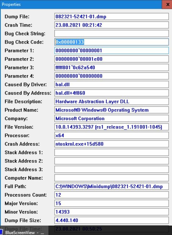

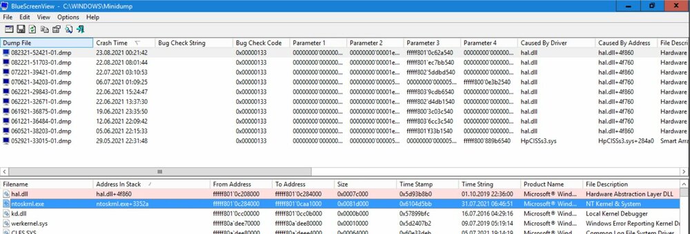

es handelt sich um einen Proliant ML350 Gen 8. Wenn ich anfange Daten auf eine USB Platte zu kopieren, bekommt das System einen Bluescreen (siehe Anhänge) und startet neu durch. Der Fehler ist reproduzierbar, da er jedes Mal auftritt. (Ich kopiere die VHD Container vom Server auf USB, also es handelt sich um große Dateien)
Der Fehler tritt auch mit einer anderen Platte auf. Bevor ich hier jetzt Firmware aktualisiere (never touch a running system, weil der Server ansonsten stabil ist), wollte ich mal hier fragen, ob jemand anderes auch diesen Fehler mal hatte.
OS ist Windows 2016. Fehler tritt seit 2 Monaten auf.
Bugcheck Code 0X00000133 Watchdog Violation
Gruß DO

Das hatte ich auch mal, bin aber nicht mehr sicher ob mit G7 oder Gen 8. Beim Kopieren grosser Datenmengen über USB gab es einen BSOD. Kleinere Dateien konnten kopiert werden und Tastatur und Maus liefen problemlos über USB. Ein Firmware-Update hat nichts geholfen. HPE hat dann das Mainboard aussgetauscht, danach war alles wieder OK.
