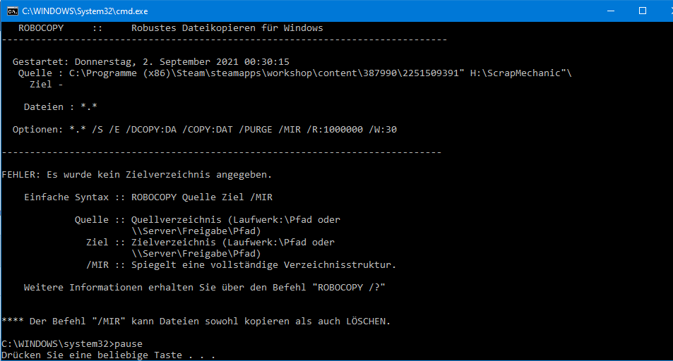

djdanby 0 Geschrieben 1. September 2021 Autor Melden Geschrieben 1. September 2021 (bearbeitet) vor 24 Minuten schrieb daabm: Meldung im Wortlaut (oder der gesamte Output von Robocopy) wäre hilfreich. Und was ist H: - ein Netzlaufwerk? Nein. Ein ganz normales Laufwerk. Ich habe dort einen Ordner zum testen angelegt. Was mich auch wundert, wenn ich die Anführungszeichen mache, dann nimmt die CMD vorn und hinten diese wieder weg. Aber ich muss ja wegen dem Pfad "Programm Files (x86)" die anführungszeichen verwenden wegen den Leerzeichen. Ich konnte bisher auch kein Systemkürzel für diesen Pfad ausfindig machen. Ich habe den Pfad so angegeben: robocopy "C:\Programme (x86)\Steam\steamapps\workshop\content\387990\2251509391\" "H:\ScrapMechanic\" /E /COPYALL und wie man in der CMD sieht, ist plötzlich vorn und hinten die beiden Anführungszeichen verschwunden, und robocopy erkennt das dadurch Ziel nicht mehr. bearbeitet 1. September 2021 von djdanby Weiter Info hinzugefügt

daabm 1.435 Geschrieben 2. September 2021 Melden Geschrieben 2. September 2021 vor 17 Stunden schrieb djdanby: robocopy "C:\Programme (x86)\Steam\steamapps\workshop\content\387990\2251509391\" "H:\ScrapMechanic\" /E /COPYALL Laut Screenshot hast Du etwas anderes eingegeben - nur ein klein wenig anders: robocopy "C:\Programme (x86)\Steam\steamapps\workshop\content\387990\2251509391\" "H:\ScrapMechanic"\ /E /COPYALL
