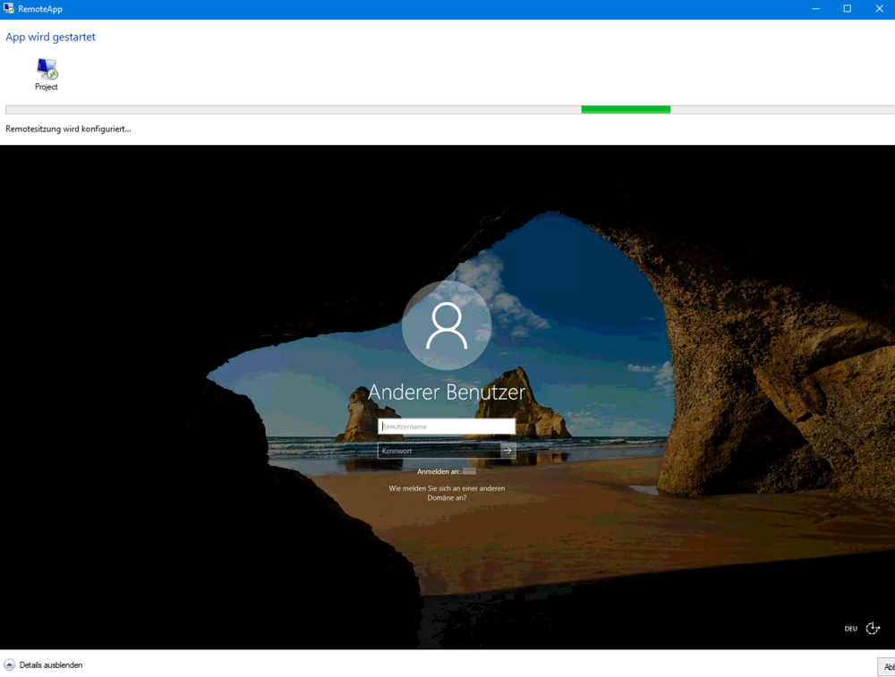

Gestern Abend habe ich auf allen Server Updates installiert und rebootet. Danach habe ich kontrolliert, ob alles wie gewohnt funktioniert.
Beim Versuch eine RemoteApp zu öffnen (welche auf dem AppSrv befindet), erscheint kein Login-Fenster mehr. Jetzt erscheint unter "Details einblenden" das Windows-Loginscreen vom TS. screenshot.thumb.png.af502389246d968926545a8656b9d76d.png
Wenn ich in diesem Anmeldefenster die Zugangsdaten eingebe, öffnet es mir die RemoteApp wie gehabt.
Vermutung ist wg. den Updates, aber was wurde genau geändert? Die Zugangsdaten werden anscheinend nicht korrekt in die Session weitergeleitet. In diesem Bereich habe ich leider wenig Erfahrung. Die RemoteApp an sich scheint zu funktionieren.
