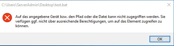

roberto67 0 Geschrieben 4. Oktober 2021 Melden Teilen Geschrieben 4. Oktober 2021 Hallo, ich habe einen Server 2016 Essentials. Hatte bisher nie Probleme. Jetzt bekomme ich eine Anwendersoftware die für die Installation Scriptdateien (.bat) einsetzt. Wenn ich die Installation starte, dann bekomme ich den Fehler:Auf das angegebene Gerät bzw. den Pfad oder die Datei kann nicht zugegriffen werden. Sie verfügen ggf. nicht über ausreichende Berechtigungen, um auf das Element zugreifen zu können. Als Administrator (rechte Maustaste) kann das Script ausgeführt werden. Die Rechte und Besitzer sind überprüft. Mein User ist Mitglied von "Administratoren, Domänen-Admins", sollte also genügend Rechte besitzen. Das betrifft, wie ich festellen musste, alle .bat und .cmd Scripte auf dem Server und tritt bei jedem User(einschließlich Administrator) auf. Die mir bekannten Suchquellen weisen diese Meldung für eine Vielzahl von Ursachen aus. Eine Lösung konnte ich nicht entdecken. Es gibt verschieden Vorschläge, die jedoch das Problem nicht lösen konnten. Hat vielleicht jemand eine Idee, was ich noch machen könnte? Vielen Dank vorab. Gruß Roberto Zitieren Link zu diesem Kommentar

roberto67 0 Geschrieben 4. Oktober 2021 Autor Melden Teilen Geschrieben 4. Oktober 2021 Hallo daabm, wenn ich das richtig verstehe geht es um den Registry-Eintrag "LocalAccountTokenFilterPolicy". Der ist auf 1 gesetzt. In der Tat, ich arbeite meistens mit RemoteDesktop auf dem Server. Sollte mit dem Eintrag dann doch funktionieren. Ein Versuch mit Teamviewer brachte den gleichen Fehler. In einem Command Fenster lassen sich .bat-Scripte starten. Ebenso mit cmd /C d:\test.bat. In einem Beitrag von Microsoft (KB-Nummer: 2526083) für Server 2012 wird u.U. das Deaktivieren der UAC empfohlen. Gruß Roberto Zitieren Link zu diesem Kommentar

roberto67 0 Geschrieben 6. Oktober 2021 Autor Melden Teilen Geschrieben 6. Oktober 2021 Zitat Und wo genau ist das Script jetzt abgelegt? Immer noch in c:\Users\Serveradmin...? Das Testscript steht jetzt unter D:\batch\test.bat, vorher "Desktop". In dem Script ist nur ein ECHO TEST und PAUSE. Nur zum testen. Es kann keine .bat und .cmd, egal auf welchem Laufwerk oder Directory, über Explorer gestartet werden. Außer über ein Command-Fenster oder so: cmd /C d:\batch\test.bat. Gruß Roberto Zitieren Link zu diesem Kommentar
