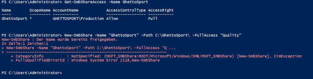

congeries 5 Geschrieben 15. Oktober 2021 Autor Melden Geschrieben 15. Oktober 2021 (bearbeitet) Hey ich bin es schon wieder dieses mal habe ich zur Freigabe eine Frage (Ordner Pfad alles nicht 100% richtig also nur Test) Ich gebe folgendes ein: Try{ New-Item -ItemType Directory -Name "Test" -Path C:\ New-SmbShare -Name "Test" -Path C:\Test\ -FullAccess "Test1" New-SmbShare -Name "Test" -Path C:\Test\ -FullAccess "Test2" New-SmbShare -Name "Test" -Path C:\Test\ -FullAccess "Test3" New-SmbShare -Name "Test" -Path C:\Test\ -FullAccess "Test4" Write-Host "Ist nur ein Test" -ForcegroundColor green } Catch{ Write-Warning -Message $("Vallah Kriese. Error: "+$_.Exception.Massage) Break; } Mehrere Probleme tauchen dann auf, 1. Er sagt mir nach der ersten Freigabe, das er die anderen Bereits hat, auch beim ausführen der einzelnen Codezeilen sagt er bevor ich die Zeile ausgeführt habe das er die Freigabe bereits vergeben hat auf dem Namen (auch nachdem ich Remove-SmbShare -Name "Test" gemacht habe 2. Zeigt er mit mit Get-SmbShare nicht die Freigaben an 3. Selbst wenn ich manuell die Freigabe überprüfe werden die Gruppen nicht angegeben. Kann mir jemand helfen, ich würde gerne mehrere Ordner mit diversen Freigaben anlegen, aber er erlaubt mir das nicht bearbeitet 15. Oktober 2021 von congeries Zitieren
congeries 5 Geschrieben 15. Oktober 2021 Autor Melden Geschrieben 15. Oktober 2021 (bearbeitet) Wie man sehen kann ist Production gesetzt aber er sagt Quality wurde bereits freigegeben bearbeitet 15. Oktober 2021 von congeries Zitieren
Dukel 465 Geschrieben 15. Oktober 2021 Melden Geschrieben 15. Oktober 2021 New-SmbShare erstellt neue Shares, wie der Name schon sagt. Du suchst Grant-SmbShareAccess, wenn du die Berechtigungen anpassen möchtest. Aber! Du willst 1. nicht die einzelnen Gruppen in den Share Berechtigungen vergeben sondern nur als NTFS Rechte und 2. kein FullAccess den Anwendern geben. FullAccess höchstens den Admins, Change den Anwendern (bzw. Domain Users oder Auth. Users). Zitieren
