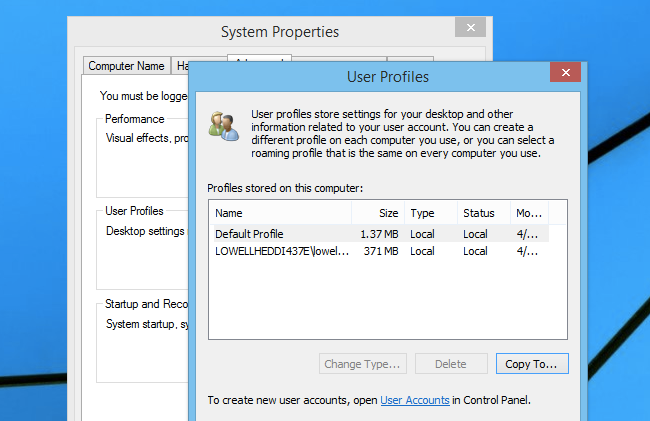

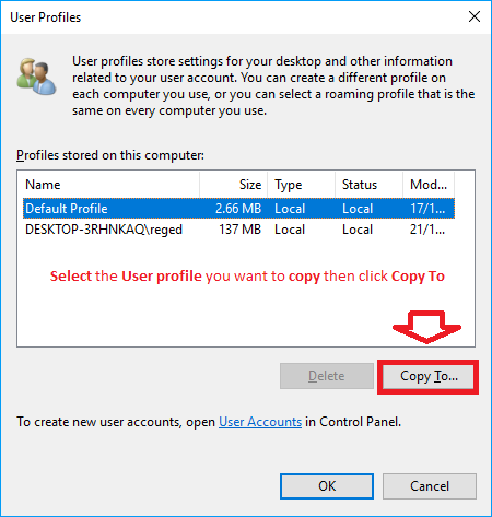

da4id 2 Geschrieben 17. Oktober 2021 Melden Geschrieben 17. Oktober 2021 (bearbeitet) Hallo zusammen, ist der Stand aus dem älteren Thread Profile klonen / Profilpfad ohne Usernamen immer noch aktuell -- gibt es also immer noch keine überschaubare Möglichkeit, ein Benutzerprofil inkl. HKEY_CURRENT_USER = NTUSER.DAT zu klonen? Konkret möchte ich ein existierendes Nutzerprofil in eine jungfräuliche Windows-Installation zurück-importieren. Mit der aus den Screenshots ersichtlichen Methode scheint es schonmal nicht zu gehen, da dort nur existierende Benutzer angezeigt werden, aber nicht der zu importierende Nutzer: Danke für alle Tipps oder Erfahrungswerte, wie dies gemacht werden könnte. Hier wird noch eine Methode mittels "Backup and Restore (Windows 7)" beschrieben. Würde sich diese Methode eignen, und wird dabei auch NTUSER.DAT mit übertragen? bearbeitet 17. Oktober 2021 von da4id Ergänzung Zitieren
