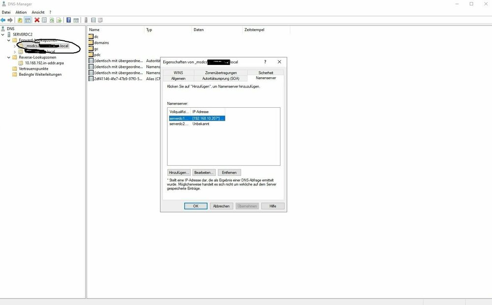

RealUnreal 11 Geschrieben 14. Januar 2022 Melden Teilen Geschrieben 14. Januar 2022 Hi zusammen, Ich muss euch nochmal eine Frage stellen. Ich bin ja immer noch mit meinem Projekt mit dem Serverumzug beschäftigt. Ich hatte früher einen einzigen DC. Er hieß DC1. Nun habe ich einen neuen DC installiert; er heißt DC2. Im Moment gibt es nur den einen DC(2). Der alte DC1 ist herabgestuft und die Rolle AD und DNS Server ist deinstalliert. Alle FSMO Rollen sind auf DC2 übertragen. Alle Einträge der Clients zeigen auf den neuen DC2. Im DHCP ist nur noch DC2 hinterlegt. Problem ist, dass die Clients nach einem "aufwachen" aus dem Energiesparmodus 1-2 Minuten brauchen, bis das DNS funktioniert. Ich denke ich muss da ein paar veraltete Einträge löschen. Bevor ich etwas falsches lösche, anbei mal ein paar Screenshots aus dem DNS. Frage(n): - Bei ersten Screenshot "_msdcs:domänenname.local" kann ich doch "serverdc1" löschen und bei "serverdc2" sollte ich die IP eintragen. Richtig? - Bei Screenshot 2 "domänenname.local" kann ich "serverdc1" löschen? - Bei der Reverse Lookup Zone in Screenshot 3, dann wieder "serverdc1" löschen und bei "serverdc2" die richtige IP eintragen? Stimmt das alles soweit? vielen dank vorab und viele Grüße Unreal Zitieren Link zu diesem Kommentar
Beste Lösung NorbertFe 2.085 Geschrieben 15. Januar 2022 Beste Lösung Melden Teilen Geschrieben 15. Januar 2022 Ja kannst du so machen. 👍 1 Zitieren Link zu diesem Kommentar
RealUnreal 11 Geschrieben 15. Januar 2022 Autor Melden Teilen Geschrieben 15. Januar 2022 vor 15 Minuten schrieb NorbertFe: Ja kannst du so machen. 👍 Super, danke dir! :) Ich habs eben gleich gemacht und jetzt scheint es auch zu funktionieren. DNS funktionierte bei dem Testclient sofort nach dem aufwachen :) Zitieren Link zu diesem Kommentar
