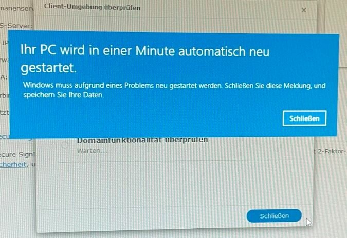

Danke für Dein Feedback - aber es ist kein Bluescreen. Es kommt eine Meldung, beim Zugriff der Backupsoftware auf die NAS, dass der Server gleich neu startet ( zw. 2 - 5 Minuten) - und dann tut er das.

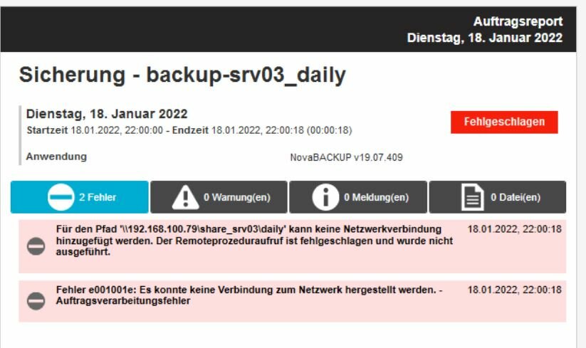

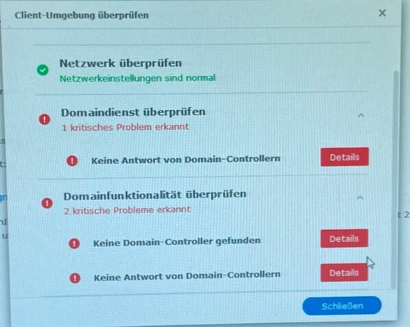

Unten auch die Bilder der Meldung der NAS - obwohl in der Übersicht "Verbunden" steht und den Fehler der Backupsoftware, die das Share nicht erreicht - obwohl es verfügbar ist. Bei Zugriff erfolgt scheinbar eine Abfrage in die Domäne und dann bootet der Server
