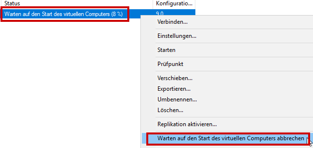

Moin zusammen!
Eine Frage auf die ich bisher keine Antwort gefunden habe:
Bei einem Hyper-V stehen die VMs auf verzögertem Start - nehmen wir an 900 Sekunden. Die sehe ich ja auch in der Powershell mit Get-VM.
Gibt es eine Möglichkeit den Status "Warten auf Start..." über die Powershell abzubrechen? In der Hyper-V MMC funktioniert das ja.
Vielen Dank vorab,
Rüdiger

Je nach Situation ;-)
Mal wäre es notwendig, den Start komplett abzubrechen - mal möchte ich das abbrechen um die VMs im Anschluss direkt manuell zu starten um nicht zu warten.
Anwendungssbeispiel wäre, dass ein Server ungeplant neu gestartet ist und ich analyseren möchte warum - ohne dass dann schon wieder auf den VMs rumgehampelt wird (Kleinungebung KMU mit Standalone Host).

Moin,
in dem Szenario könntest du den automatischen Start und die Verzögerung z.B. über einen geplanten Task selbst bauen. Wenn du dann keinen Autostart willst, schaltest du den Task ab. Hab ich so schon bei Kunden gesehen, meine ich.
Mit der eingebauten Automatik kriegt man das vielleicht auch hin, aber dazu habe ich mangels Bedarf keinen Tipp.
Gruß, Nils
