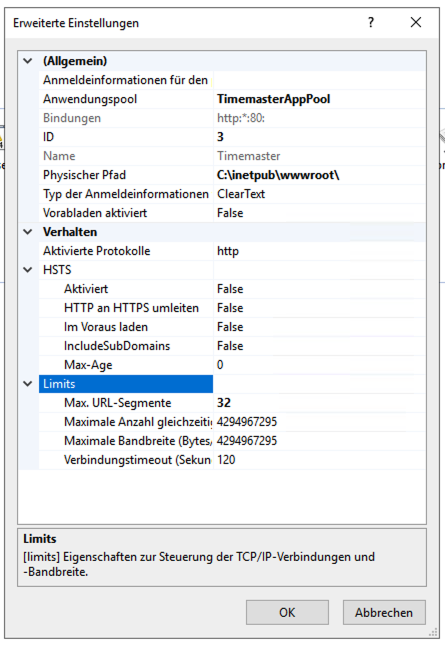

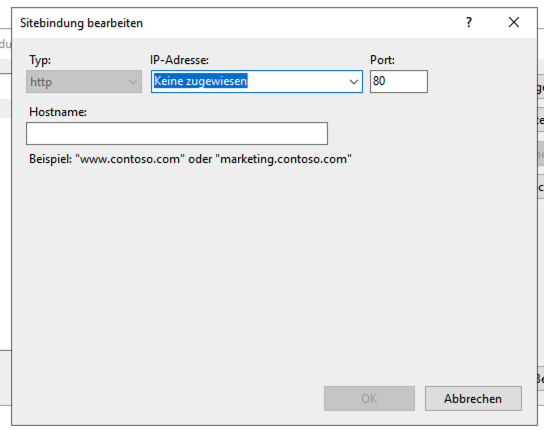

Wir haben für unseren kleinen Betrieb die Software Timemaster gekauft. Diese wir per ISS bereitgestellt. Soweit so gut. Ich habe die Software also aus deren Configuration Manager an IIS auf Port 80 deployed und über den Browser kriege ich die Seite lokal auch über http://hostname/Timemaster sowie http://hostname.domain/Timemaster.
Versuche ich es allerdings über http://IP-Adresse/Timemaster oder http://localhost/Timemaster kriege ich die Meldung: "404 Site Hostname is not served on this interface"
Dieselbe Meldung bekomme ich auch wenn ich versuche über einen anderen Client zuzugreifen - hier egal ob via Hostname oder IP-Adresse. Beides erzeugt die genannte Meldung.
Die groben Einstellung aus dem IIS habe ich euch als Screenshots angehangen. Vielleicht hilft das..

Das habe ich vielleicht etwas falsch beschrieben. Das ist nicht das Hauptproblem - eher das sekundäre. Das primäre Problem ist, dass ich die Fehlermeldung auch auf den Clients erhalte und damit auf meinen mit IIS bereitgestellten Dienst nicht zugreifen kann.
Dass das mit den IP´s nicht funktioniert kann ich mir einfach auch nicht erklären. Und da ich dachte, das hängt vielleicht beides zusammen da es die selbe Meldung produziert hatte ich es so mit aufgeschrieben..

Hallo zusammen! Ich habe mein Problem inzwischen in den Griff gekriegt! Eher gesagt waren es eigentlich zwei Probleme.
Zum einen lief in der Tat auf Port 80 ein Caddy-Server, von dem ich nicht wusste, dass er von unserem Online-Buchungsprogramm nach installiert wurde. Der hat also die merkwürdigen Meldungen auf Port 80 ausgespuckt.
Dann habe ich mein neues Projekt also auf einen anderen Port umgezogen. Hier war es dann lokal auf dem Server nur unter dem Hostnamen, jetzt aber auch über localhost erreichbar. Nach netstat -ano | findstr /c:"ABHÖREN" habe ich dann herausgefunden, dass der IIS Server meinen Port nur auf IPv6 überwacht. Dann also über netsh http add iplisten 0.0.0.0 (https://lowleveldesign.org/2017/10/12/case-of-unresolvable-ipv4-addresses-in-iis/) den IIS auf IPv4 gebracht und siehe an - es funktioniert sowohl lokal auf dem Server als auch auf den Clients mit Hostname, IP-Adresse.
