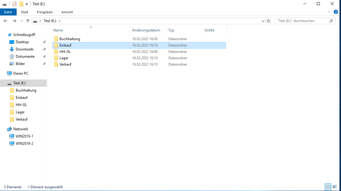

Aladin033 0 Geschrieben 5. April 2022 Autor Melden Geschrieben 5. April 2022 vor 35 Minuten schrieb NilsK: Moin, nein, das heißt es nicht. Ich denke, du solltest dich noch ein wenig mit den Grundlagen befassen, bevor du ans Einrichten gehst. Active Directory hat mit Festplatten und auch mit dem Dateisystem nichts zu tun. Es handelt sich vereinfacht gesagt um eine Datenbank für Userkonten. Was hast du denn eigentlich vor? Vielleicht können wir dir hilfreichere Tipps geben, wenn wir wissen, worum es bei deinen Aktivitäten geht. Gruß, Nils Also mein Server Win 2019-1 ist der Domaincontroller. Server 2 ist Memberserver. Auf dem Memberserver möchte ich eine Ordnerstruktur erstellen und dann Berechtigungen nach dem A G dL P Prinzip erstellen. Ich als Admin möchte grundsätzlich Vollzugriff auf alle Ordner behalten. Die Mitarbeiter der jeweiligen Abteilungen sollen jeweils die Zugriffsberechtigung Ändern haben und die Abteilungsleiter Vollzugriff. Wichtig wäre mir noch zu sagen das es sich hierbei um eine reine Simulation handelt.

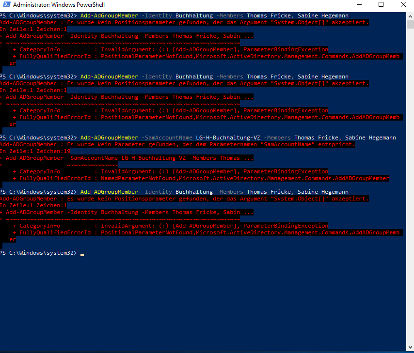

Aladin033 0 Geschrieben 6. April 2022 Autor Melden Geschrieben 6. April 2022 Habe es jetzt hinbekommen die Gruppen entsprechend anzulegen. Jetzt versuche ich diese mit Mitgliedern zu füllen. Dazu steht bei Microsoft man soll die Cmlet Add-ADGroupMember nutzen. Also habe ich den Befehl wie folgt aufgebaut: Add-ADGroup -Identity Buchhaltung -Members Peter Tasche Dabei erscheint dann folgende Fehlermeldung
cj_berlin 1.580 Geschrieben 6. April 2022 Melden Geschrieben 6. April 2022 Du hast Leerzeichen in Strings. Daher müssen die Stirngs in Anführungszeichen. Und ob die Members per Display Name zuverlässig identifiziert werden, musst Du in der Hilfe nachschauen. Und siehe da, dort steht sogar beschrieben, welche identifizierenden Merkmal Du übergeben kannst:
