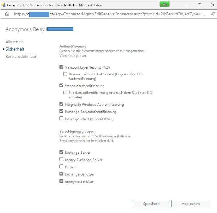

vonAbisZ 2 Geschrieben 6. Mai 2022 Autor Melden Teilen Geschrieben 6. Mai 2022 (bearbeitet) NEWS 1. Wenn ich auf dem Exchange selber die Aufgabenplanung unter dem lokalen System User laufen lasse, erfolgt KEIN Mailversand. 2. Wenn ich auf dem Fileserver die Aufgabenplanung analog Exchange einrichte, auch den lokalen System User für das Ausführen der Aufgabe verwende, funktioniert der Mailversand! 3. Ich wurde aufgefordert, einen Empfangsconnector auf dem Exchange einzurichten, welcher anonymes senden von Mails erlaubt. Nun, auf dem Exchange Server stellte ich fest, dass bereits ein Empfangsconnector eingerichtet ist (FrontendTransport). Bei diesem sind unter dem Punkt "Bereichsdefinition" / Remotenetzwerkeinstellungen zig IPv4 Adressen vom internen LAN plus 1 externe, öffentliche IPv4 Adresse aufgeführt. Interessanterweise konnte ich wie im Punkt 2 geschildert, vom Fileserver aus erfolgreich die Aufgabe, ausgeführt unter dem lokalen System User, erfolgreich laufen lassen Und: Der Mailversand klappte so, dies, obwohl bei diesem Empfangsconnector (siehe auch anbei den Screenshot) die IPv4 Adresse des Fileservers, welchen ich soeben als Test verwendet habe, unter den Remoteadressen NICHT aufgeführt ist?! Und spannend ist auch, warum der Mailversand direkt vom Mailserver aus mit dem lokalen System User NICHT funktioniert/ funktionieren will?! Übrigens: Ich habe nun auf Grund dieser Problematik auch ein weiteres Problem: Denn ich müsste auf dem Exchange selber in der Antivirenlösung für den Exchange eine Benachrichtigung hinterlegen, welche auch nicht funktioniert. Drücke ich in dieser Antivirenlösung den Knopf: Maliversand testen, so erhalte ich auch eine Fehlermeldung, jedoch hilft mir diese auch nicht weiter. Dies einfach auch noch so am Rande erwähnt. bearbeitet 6. Mai 2022 von vonAbisZ Schreibfehler korrigiert Zitieren Link zu diesem Kommentar

NorbertFe 2.066 Geschrieben 9. Mai 2022 Melden Teilen Geschrieben 9. Mai 2022 vor 45 Minuten schrieb tesso: Du hast jetzt ein Neuen Connector gebaut mit den gleichen Eigenschaften wie der Standard. Nein, es ist zusätzlich Authentifizierung von Nutzern erlaubt. Was total überflüssig wäre, wenn man einfach den Default Client Frontend nutzen würde. Der ist nämlich genauso konfiguriert (nur ohne Anonyme Nutzer). Aber er sucht halt gern ;) Zitieren Link zu diesem Kommentar

NorbertFe 2.066 Geschrieben 9. Mai 2022 Melden Teilen Geschrieben 9. Mai 2022 Am 6.5.2022 um 17:22 schrieb vonAbisZ: welchen ich soeben als Test verwendet habe, unter den Remoteadressen NICHT aufgeführt ist?! Du machst es einem echt schwer, dir zu helfen. 1. Wie wärs, wenn du statt unnötiger Screenshots, auf denen dann auch nur die Hälfte der Infos erkennbar ist, einfach per Powershell mal alle Connectoren und die RELEVANTEN Infos hier listest. 2. Offenbar wurde schon viel an den Connectoren geschraubt, denn deine Beschreibungen lassen eigentlich keine andere Schlussfolgerung zu, dass da jemand den Überblick verloren hat. 3. Ist das Logging auf den Frontend Connectoren aktiv, dann würde man nämlich sehen, über welchen Connector dein Fileserver einliefert. Lösung könnte auch sein, dein Skript einfach auf dem Fileserver laufen zu lassen. 4. Der Hinweis auf externe Hilfe dient im Allgemeinen dazu, dir ewiges Suchen und nen Haufen Fehlkonfigurationen zu ersparen. Ich denke, dass das für jemanden der sich auskennt eine Sache von ca. ner halben STunde ist. vor 2 Minuten schrieb tesso: Der DefaultFrontend würde im Standard doch Anfragen von allen IPv4 und IPv6 Adressen annehmen. Hier scheint das ja anders zu sein. Es fehlen mit Sicherheit die IPv6 Adressen, weil jemand meinte er weiß besser, was er tut. ;) Und wenn man dann weiß, dass sich Exchange per Default mit IPv6 unterhält, erklärt das auch, warum es lokal nicht funktioniert. Zitieren Link zu diesem Kommentar
