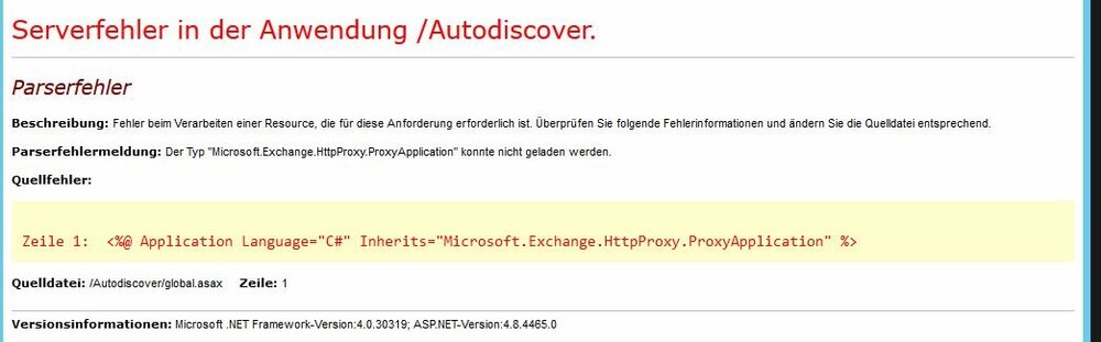

winmadness 79 Geschrieben 28. April 2022 Melden Geschrieben 28. April 2022 (bearbeitet) vor 20 Minuten schrieb possum72: Sorry, war beim Test auf dem falschen Gerät. Ja, beim internen PC kommt die IP des Exchange zurück. Und wenn ich von einem fremden Standort den Ping lossetze, dann erhalte ich die IP des I-Providers. Was passiert wen Du an einem internen PC im Browser die URL https://mail.domain.de/autodiscover/autodiscover.xml oder https://autodiscover.domain.de/autodiscover/autodiscover.xml eingibst. Es müsste ein Login-Fenster erscheinen. Und dann mal von einem "externen" PC testen. bearbeitet 28. April 2022 von winmadness Zitieren
possum72 7 Geschrieben 28. April 2022 Autor Melden Geschrieben 28. April 2022 vor 5 Minuten schrieb testperson: Zur Sicherheit: Du hast das per GPO gemacht und auch eine Office Version, welche die Policies anwendet / anwenden kann? Oder hast du es am Client direkt in HKEY_CURRENT_USER\Software\Microsoft\Office\x.0\Outlook\AutoDiscover geschrieben? Zum Testen habe ich es bei einem Client direkt in die Registry eingetragen. vor 16 Minuten schrieb winmadness: Was passiert wen Du an einem internen PC im Browser die URL https://mail.domain.de/autodiscover/autodiscover.xml oder https://autodiscover.domain.de/autodiscover/autodiscover.xml eingibst. Es müsste ein Login-Fenster erscheinen. Und dann mal von einem "externen" PC testen. Da erscheint dann dieser Fehler. Intern UND extern ! Zitieren

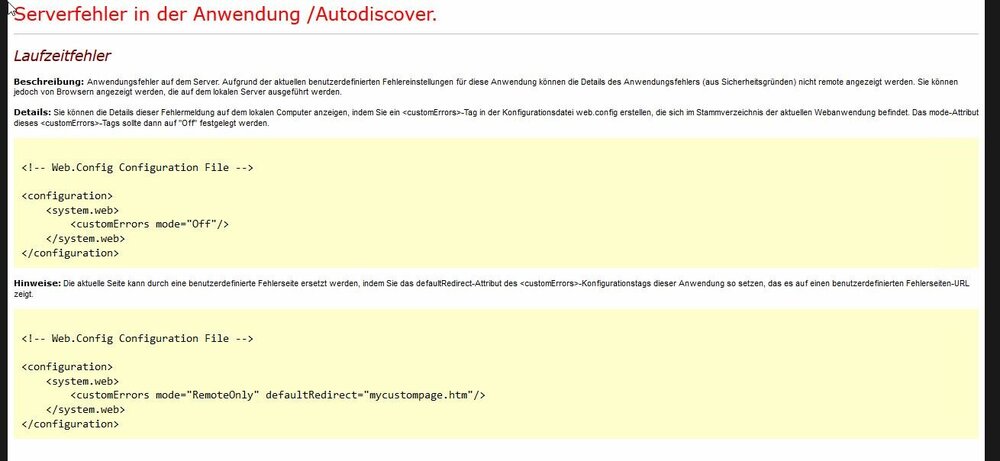

winmadness 79 Geschrieben 28. April 2022 Melden Geschrieben 28. April 2022 Dann schaue mal in die IIS Logs auf dem Exchange, dort müsste der Fehler näher definiert sein. Zitieren
possum72 7 Geschrieben 28. April 2022 Autor Melden Geschrieben 28. April 2022 vor 14 Minuten schrieb winmadness: Dann schaue mal in die IIS Logs auf dem Exchange, dort müsste der Fehler näher definiert sein. Ich hab mal den Befehl direkt am Exchange ausgeführt. Könnt Ihr damit was anfangen ? Zitieren
winmadness 79 Geschrieben 28. April 2022 Melden Geschrieben 28. April 2022 Hast Du in den letzten Tagen einen CU oder MS Update auf dem Exchange Server installiert? Als erste Maßnahme starte mal den Exchange Server neu. Und wie gesagt, schaue Dir mal die IIS Logs und die Ereignisanzeige auf dem Exchange an. Ansonsten können wir nur raten, was es sein könnte. Zitieren
