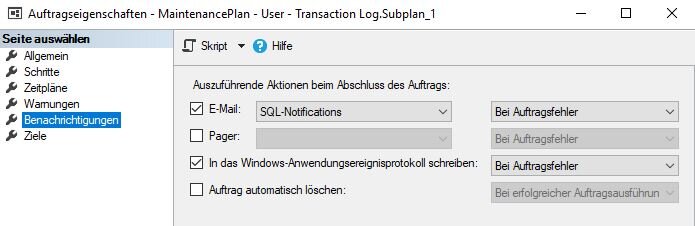

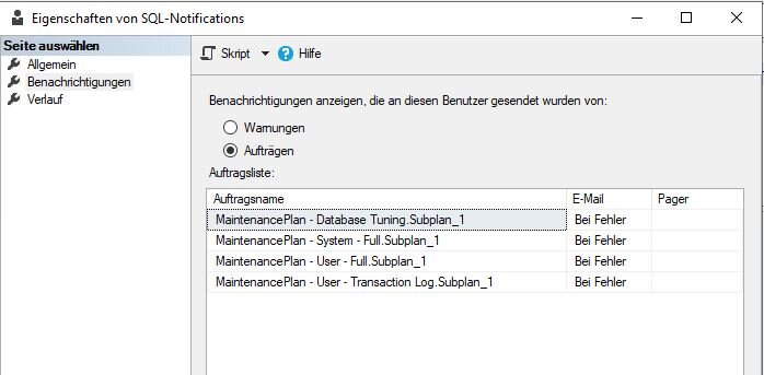

Hallo Zusammen,
ich habe ein Problem, das ich nicht so ganz verstehe.
Wir haben zwei SQL Server 2019 im Cluster im Einsatz auf dem ca. 30 Datenbanken mit Hochverfügbarkeit Gruppen laufen.
für die regelmäßigen Cleanups haben wir natürlich auch Wartungspläne eingerichtet, die z.B. die Transaktionslogs bereinigen usw.
für diese Aufträge wollen wir uns im Fehlerfall eine E-Mail schicken lassen.
leider schicken mir die Jobs immer eine E-Mail... egal ob erfolgreich oder fehlerhaft (wobei ich fehlerhaft noch nicht erhalten habe)
Das kann auf Dauer ziemlich nerven und führt leider dazu, E-Mails nicht mehr ernst zu nehmen.
Meiner Meinung nach habe ich dem Server aber eigentlich so konfiguriert, dass nur im Fehlerfall eine Nachricht verschickt wird.
Dazu ein Paar Bilder.
Hat von euch jemand schon mal ein ähnliches Problem gehabt? oder hab ich Tomaten auf den Augen und übersehe was?

Hallo

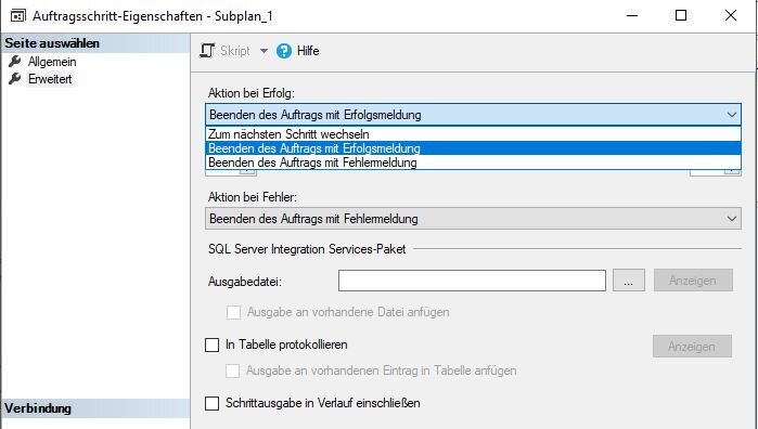

Auf dem ersten Bild schaut die erste Auswahl so aus als würde auch im Erfolgsfall eine Meldung ausgeführt werden.
Kann es sein dass der Vorgang in Wirklichkeit fehl schlägt?

Am 2.5.2022 um 12:38 schrieb MDD:
Hallo
Ja da hast du recht, das habe ich mir auch gedacht. die Alternative ist "Beenden des Auftrags mit Fehlermeldung"
Das ergibt aber null sinn. Wieso sollte man das bei der Einstellung "Aktion bei Erfolg:" hinterlegen.
Quasi wenn Erfolgreich -> schicke eine Fehlermeldung?
Ich habe das Dropdown Menü deshalb extra mit in den Screenshot gepackt.

Hallo
vor 7 Minuten schrieb ABasti:
Du übersiehst die Einstellung "Zum nächsten Schritt wechseln". (drüber)
Dann geht er einfach sang- und klanglos weiter.

vor 10 Minuten schrieb MDD:
Hallo
Gruß MDD
"Zum nächsten Schritt wechseln" kann ich aus folgendem Grund nicht speichern.
wenn ich es auswähle und mit OK bestätige, muss ich das Auftragsfenster auch noch mit "OK" bestätigen und speichern, dann kommt folgende Meldung:
D.H. der letzte Schritt muss scheinbar immer "Beenden des Auftrags mit Erfolgsmeldung" sein...
Leider auch nicht die erhoffte Lösung für mein Probelm
Gruß
Basti
