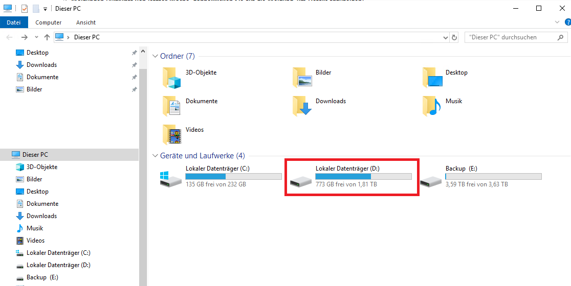

ich habe ein Problem bei der Datensicherung mit der hauseigenen Windows Server Sicherung.
Der Datenträger "D:\" taucht nicht mehr bei der Auswahl von Quellen auf. Vor zwei Wochen hatte ich eine Sicherung gemacht, bei der es problemlos ging. An der Konfiguration des Servers wurde aber nichts geändert.
Seltsam ist auch, dass ich den Datenträger nicht umbenennen kann wie die Anderen.
Eine Formatierung des Datenträgers würde ich gerne vermeiden.
Könnte das ein Hardwarefehler sein? Es handelt sich um eine 2TB Ultrastar von WD knapp zwei Jahre alt.
Hat jemand eine Ahnung, was da schief läuft? Würde mich sehr freuen.

Klingt irgendwie nach Berechtigungsproblemen oder einem Lock. Die einfachste Windows-Lösung mal versucht - ein Neustart? :smile2:
Möglicherweise hast auch D mal als Backupziel ausgewählt und der Datenträger wurde als "Sicherungsziel" markiert. Aber erstmal neustart... Vielleicht sortiert er sich wieder =)

Erstmal vielen Dank für die Antwort!
Den Neustart hatte ich bereits probiert. Das ist ja Lösungsansatz Nr. 1 ;-).
Als Backupziel hatte ich D nicht ausgewählt, aber ich habe vor kurzem die Benutzerrechte des Datenträgers individualisiert. Dabei habe ich meines Wissens aber nicht die Rechte des Administrators eingeschränkt. Vielleicht ist mir dabei doch ein Fehler unterlaufen, danke für den Hinweis.

So, das Problem wurde behoben.
Tatsächlich lag der Fehler bei der Rechtevergabe. Bzw. beim Besitzer.
Der Besitzer der Partition muss das "SYSTEM" sein. In meinem Fall war der Administrator als Besitzer hinterlegt.
