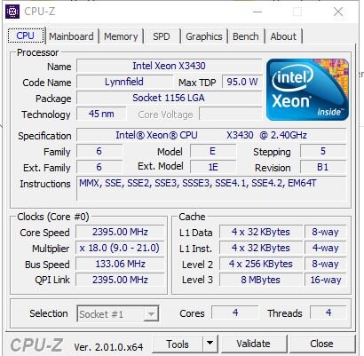

BlacksGood 5 Geschrieben 19. Mai 2022 Melden Geschrieben 19. Mai 2022 Moin Leute, eigentlich nur eine kurze Frage. Ich hab bei mir zu hause noch einen alten Server stehen auf dem ich eigentlich immer nur viel rumgespielt habe. In diesem Fall mit Hyper-V. Details im Bild. Der Prozessor mit dem Sockel 1156 ist einfach zu alt für VMWare und wird nicht unterstützt. Hat jmd eine Idee wie ich die Kiste trotzdem für VMWare nutzen könnte? Ich hab aus dem Stehgreif keine CPU gefunden mit dem Sockel, der auch von VMWare unterstützt wird. Liebe Grüße und Danke schon mal. Zitieren
cj_berlin 1.412 Geschrieben 19. Mai 2022 Melden Geschrieben 19. Mai 2022 Definiere "VMware". Wenn Du ESXi 7 meinst, wird es vermutlich schwierig, bei 6.7 oder so würde ich mir da echte Chancen ausmalen. Da es aber für daheim ist, muss es doch nicht offiziell supported sein. Stick rein, booten, probieren - chances are, dass es darauf wunderbar laufen wird, wenn auch unsupported. Zitieren
BlacksGood 5 Geschrieben 19. Mai 2022 Autor Melden Geschrieben 19. Mai 2022 Ja, das mein ich. Das hab ich ja gemacht und es ging eben nicht, weil zu alt ;) Deswegen die Frage. Anderen Prozessor find ich einfach nicht für den Sockel, der tauglich sein könnte. Zitieren

cj_berlin 1.412 Geschrieben 19. Mai 2022 Melden Geschrieben 19. Mai 2022 Alles, was LGA1156 ist, endet bei 6.5U3. Neuere Versionen werden vermutlich auch nicht laufen. Und wenn der Installer bei dieser CPU sagt, dass sie zu alt ist, wird es bei jeder anderen CPU auf demselben Sockel genauso sein. Zitieren
