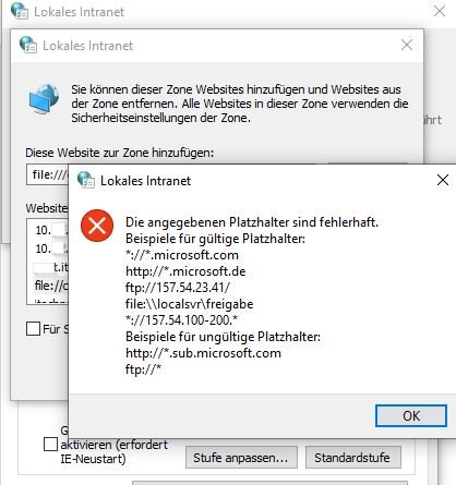

Moped 11 Geschrieben 25. Mai 2022 Melden Geschrieben 25. Mai 2022 vor 2 Stunden schrieb daabm: Bei file: sind es IMHO 3 Slashes, nicht nur 2 - bin mir aber nicht 100% sicher. "netz.firma.de" sollte aber gehen (ohne Protokoll davor). Und bei DFS sollten die Zielserver auch eingetragen werden. Ich habe netz.Firma.de, file://netz.Firma.de die IP Netze und die Server eingetragen. Dazu die beiden Werte UNCAsIntranet und IntranetFileLinksEnabled auf 1 gesetzt in der Registry (zum Test, später dann per GPO für alle) Wenn ich versuche File mit 3 Slashes einzutragen kommt u.g. Fehlermeldung Trotzdem funktioniert der Zugriff auf den FileExplorer nicht. Noch eine Idee? Zitieren
NorbertFe 2.190 Geschrieben 25. Mai 2022 Melden Geschrieben 25. Mai 2022 In der GUI geht das nicht mit 3 Slashes. Aber der REgistry Export sollte so aussehen. Zitieren

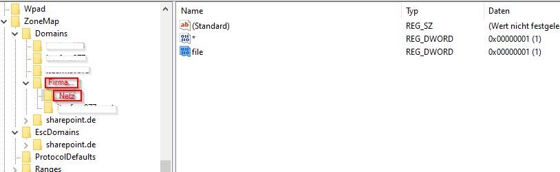

Moped 11 Geschrieben 25. Mai 2022 Melden Geschrieben 25. Mai 2022 vor 1 Stunde schrieb NorbertFe: In der GUI geht das nicht mit 3 Slashes. Aber der REgistry Export sollte so aussehen. In der Registry sieht das so aus (siehe Bild) Da sind keine Slashes angezeigt Zitieren
NorbertFe 2.190 Geschrieben 25. Mai 2022 Melden Geschrieben 25. Mai 2022 Maaaaahaaaaan. ;) exportier das doch mal als Reg Datei 1 Zitieren
Moped 11 Geschrieben 25. Mai 2022 Melden Geschrieben 25. Mai 2022 vor 7 Minuten schrieb NorbertFe: Maaaaahaaaaan. ;) exportier das doch mal als Reg Datei Das macht es nicht besser [HKEY_CURRENT_USER\SOFTWARE\Microsoft\Windows\CurrentVersion\Internet Settings\ZoneMap\Domains\Firma.de] [HKEY_CURRENT_USER\SOFTWARE\Microsoft\Windows\CurrentVersion\Internet Settings\ZoneMap\Domains\Firma.de\netz] "file"=dword:00000001 "*"=dword:00000001 Zitieren
