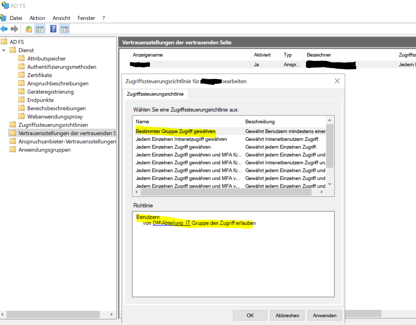

Wir haben in einem Lab eine ADFS Umgebung mit Webanwendungsproxy aufgebaut  (DC, ADFS, WAP alles Server 2019).
Nun haben wir das Problem, dass die Zugriffssteuerungsrichtlinien nicht greifen.
Konkret:
Es kann sich jeder Domainuser am Webproxi anmelden obwohl die Zugriffssteuerungsrichtlinien eine gewisse Gruppe voraussetzt.
Es scheint als ob die Zugriffssteuerungsrichtlinien in keiner Weise greifen....

Moin,
auf was für eine Applikation greift ihr denn zu? ADFS und WAP sind ja erst mal nur Infrastruktur. Da kann es durchaus sein, dass euer Test gar nicht aussagekräftig ist.
Normalerweise funktioniert das, aber dafür muss natürlich eine ganze Reihe von Dingen zusammenspielen. Das ist bei ADFS leider alles andere als übersichtlich. Zum Testen der Zugriffslogik habe ich immer gern hiermit gearbeitet:
[Endlich: Claims X-Ray hilft bei ADFS-Troubleshooting | faq-o-matic.net]
https://www.faq-o-matic.net/2017/10/18/endlich-claims-x-ray-hilft-bei-adfs-troubleshooting/
Gruß, Nils
