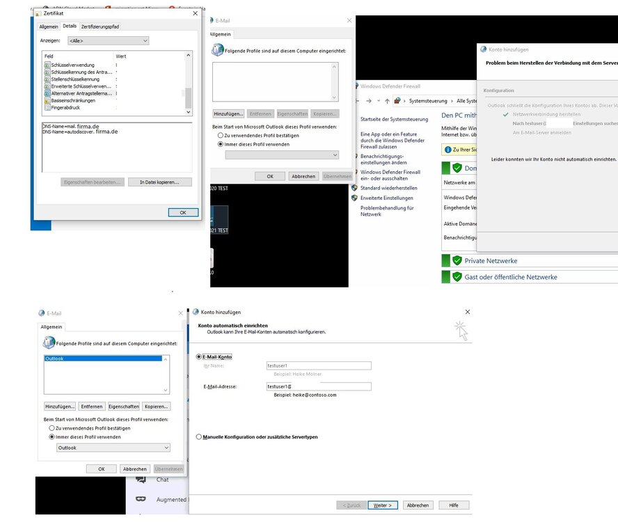

Hallo,
nachfolgend ein etwas diffuses lagebild nach o.g. prozedur mit der Hoffnung auf einen hinweis:
  • bei einem Exchange 2013 wurde von self-signed auf gekauftes Zertifikat gewechselt.   (ca. 10 interne Tower PCs)
  • es läßt sich kein neues Outlook (2019) Profil bei den internen Domänen PCs hinzufügen.
    Beim start vom bisherigen Outlook Profil kommt die gelbe "ja/nein" Zertifikats Sicherheitswarnung und noch eine rote Proxy Fehlermeldung - siehe unten
    Das alte Outlookprofil ist mit dem Exchange verbunden (alles schonmal nicht alles schlecht)
  • bei einem externen Workgroup PC mit Outlook (2016) klappt es.
  • der remote connectivity Analyzer zeigt  relativ viele grüne Häkchen
  • Powershell "set internal uri" ist ja auch ein wichtiger schritt...der war eigentlich auch in Händen.....
  • Systemsteuerung, Outlook Profil hinzufügen:  im Feld  Anzeigename und Mailadresse steht automatisch dann schon der jeweilige Benutzer drin
  • die Windows Firewall (domänennetzwerk) ist am Exchange aktiviert - sie konnte noch nicht so einfach testhalber deaktiviert werden
  • bei Klick auf öffentliche Ordner stürzt Outlook ab (keine Rückmeldung)
  • etwas besonders ist auch, das die interne Domäne nicht auf .local endet, aber auch nicht 100% identisch mit der öffentlichen Email Domain ist
  • im ECP:  die internal/external URLs in den virtuellen Verzeichnissen wurden auf mail.firma.de angepasst statt der bisherigen internen URL
  • die OWA Adresse hat das Schlosssymbol im Chrome
image.png.f94aadeb50702a3a64759baba10ced74.pngimage.png.1892cf1185a299f4f11224225cc55cbb.png
bearbeitet von Jonas-Forumkonto

Geschrieben (bearbeitet)
vor 3 Stunden schrieb NorbertFe:
Immer b***d wenn es so verfremdet ist. Zu kontrollieren wäre der autodiscover internal service URI. Der wird meist übersehen.
was passiert denn, wenn du auf ja klickst? Nutzt du Outlook anywhere oder mapi/http? Ist der Outlook anywhere Name korrekt angepasst?
ok danke - wird nochmal geprüft.
outlook mit rpc
via mail.firma.de adresse (wenn man beim internen PC unten rechts auf das Outlooksymbol geht)
Bei Klick auf Ja ist die Sicherheitswarnung scheinbar vorerst weg, kommt bei jedem Outlookstart wieder.

neues outlook profil erstellen:  klasse danke- es klappt - wenn man in der Hosts Datei die lokale IP
10.100.100.23               autodiscover.firma.de
einträgt.  (es kommt jedoch noch ein dunkelgraues Login Credential Fenster (kein o365 - was nicht so schlimm ist)
Somit werden am Domaincontroller die Records nochmal geprüft.
vorher: Neues Outlook Profil einrichten klappte nicht, Outlook sagte::
Es steht keine verschlüsselte Verbindung mit Ihrem E-Mail-Server zur Verfügung
oder
Leider....siehe oben stehenden Foto
