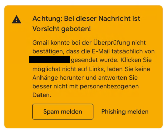

testperson 1.785 Geschrieben 20. Juli 2022 Melden Geschrieben 20. Juli 2022 Ich finde es an der Stelle gar nicht verkehrt, dass Gmail jetzt mit dezenten Hinweisen an das Thema rangeht: Zitieren
Lukikum 8 Geschrieben 20. Juli 2022 Autor Melden Geschrieben 20. Juli 2022 vor 11 Minuten schrieb NorbertFe: äußerst unwahrscheinlich. Keinen SPF Record zu haben ist zwar ein Kriterium anhand dessen man Rückschlüsse ziehen darf, aber es ist kein Grund eine Mail deswegen abzulehnen. Keinen SPF Record zu haben führt aber bei vielen inzwischen dazu eben als "verdächtig" klassifiziert zu werden. Ist aber meist nur ein (kleiner) Punkt von mehreren, denn wenn man keinen SPF hat, hat man meist auch kein DKIM und erst recht kein DMARC im Einsatz. Man sollte die genannten Dinge aber aus reinem Eigeninteresse durchaus nutzen, damit sicher(er)gestellt ist, dass die eigenen Mails eben auch im Posteingang landen und nicht im Junkfolder und vor allem, dass die eigene Domain weniger einfach für Phishing genutzt werden kann. Und selbst dann hat man noch genug zu tun. ;) Bye Norbert Danke für die ausführliche Antwort vor 7 Minuten schrieb testperson: Ich finde es an der Stelle gar nicht verkehrt, dass Gmail jetzt mit dezenten Hinweisen an das Thema rangeht: Ja das finde ich auch nicht schlecht, so in die Richtung wollte ich es auch machen. Nur etwas einfacher markiert ;) Zitieren
