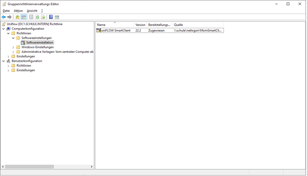

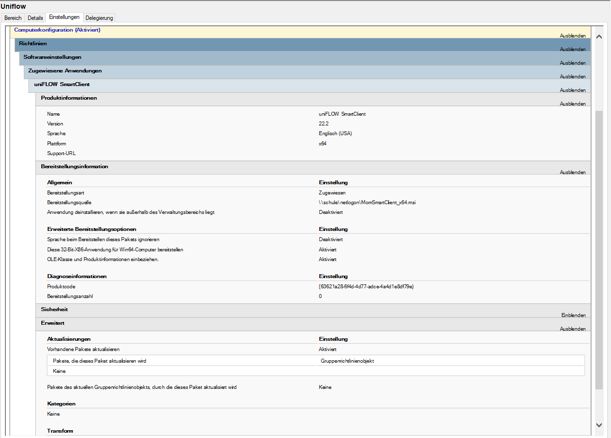

haiflosse 10 Geschrieben 31. August 2022 Melden Geschrieben 31. August 2022 (bearbeitet) Ich möchte eine Software Uniflow Client über einen Windows 2019 Server auf alle Cleints ausrollen. Dazu habe ich eine Gruppenrichtlinie versucht (siehe Anhang). Computerkonfiguration / Richtlinien/Softwareeinstellungen/ uniflow smartclient msi Paket ausgewählt und zugewiesen. Wenn ich dann einen Client starte erscheint kurz die Meldung, dass der Uniflow Client installiert wird, aber wenn ich mich am Client anmelde erhalte ich die Meldung, dass Uniflow Client deinstalliert wird. Hoffe es kann mir jemand weiterhelfen. Vielen Dank bearbeitet 31. August 2022 von haiflosse Zitieren
cj_berlin 1.416 Geschrieben 31. August 2022 Melden Geschrieben 31. August 2022 Moin, dann braucht der Installer vermutlich Parameter für eine unbeaufsichtigte Installation. Sie musst Du ihm als Transform in der GPO mitgeben - oder Du installierst das Ding per Skript. Frag den Lieferanten nach der Parametrisierung für "silent install". Zitieren
haiflosse 10 Geschrieben 31. August 2022 Autor Melden Geschrieben 31. August 2022 Danke für die Antwort. Laut http://syamdownloads.com/OnlineHelp/Management Utilities/DeployingCanonUniflowClient.html müsste es /qn sein - oder? Wie kann ich daies dann in der gpo mitgeben bzw. wie würde eine Scriptinstallation aussehen? Danke Zitieren
Stephan Betken 43 Geschrieben 31. August 2022 Melden Geschrieben 31. August 2022 Moin, auf der verlinkten Seite ist doch sogar schon ein mögliches Skript... Zitieren
