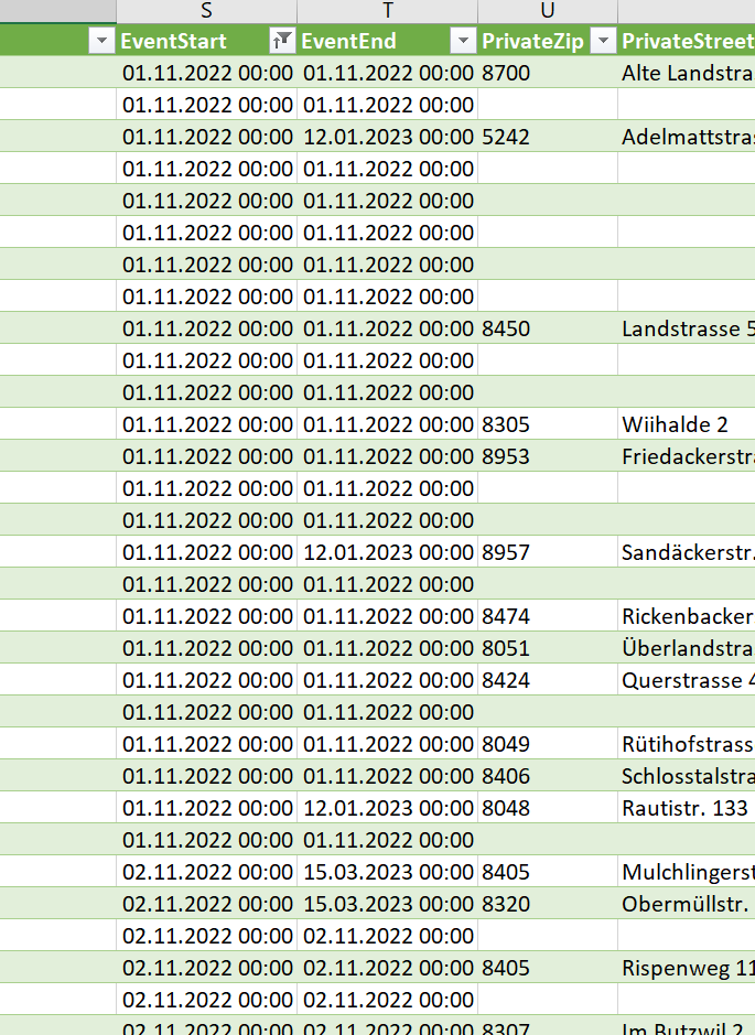

grbennemsi 0 Geschrieben 5. Oktober 2022 Autor Melden Geschrieben 5. Oktober 2022 Mit dem $_.EventStart verweise ich auf auf das Startdatum des Kurses in der Variable $OpenTable. Wenn ich $OpenTable.EventStart eingebe bekomme ich ja alle Daten aus der Tabelle. Ich weiss nicht ob ich die Funktion $_. richtig begriffen habe. Hier ein Ausschnitt aus meiner Tabelle die ich von einer SQL Datenbank beziehe. EventStart und EventEnd sind als DataTime und nicht als String gespeichert: Zitieren

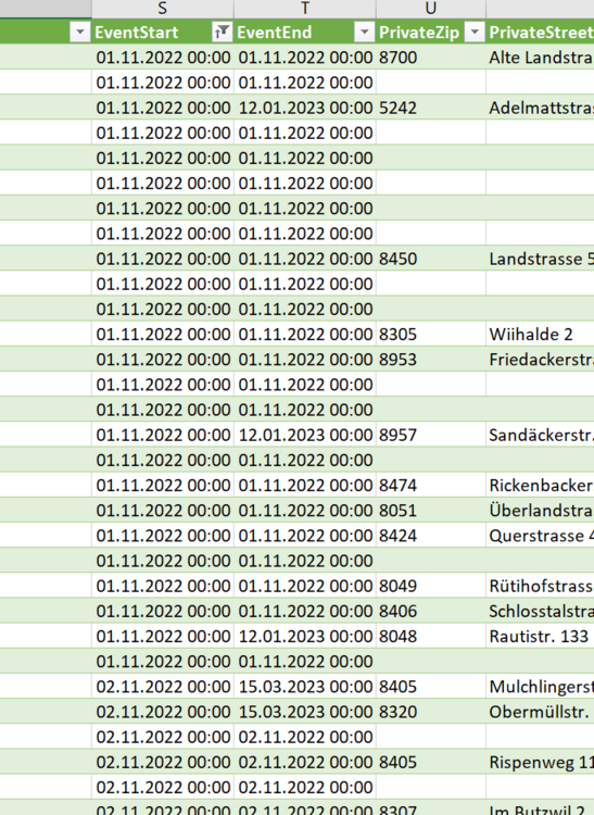

grbennemsi 0 Geschrieben 5. Oktober 2022 Autor Melden Geschrieben 5. Oktober 2022 Ich habe schon folgendes probiert: $GetDate = (Get-Date). AddYears(-1) $OpenTable2 = $OpenTable | Where-Object {$_.Rows.EventStart -ge $GetDate} Dies sollte ja das Datum vor einem Jahr in die Variable $GetDate laden. leider ohne Erfolg. In der Tabelle habe ich Daten bis ins Jahr 2023: Zitieren

testperson 1.855 Geschrieben 5. Oktober 2022 Melden Geschrieben 5. Oktober 2022 Die Kursteilnehmer würden sich sicherlich freuen, wenn du die "PrivateZip" und die "PrivateStreet" unkenntlich machen würdest. 1 Zitieren
