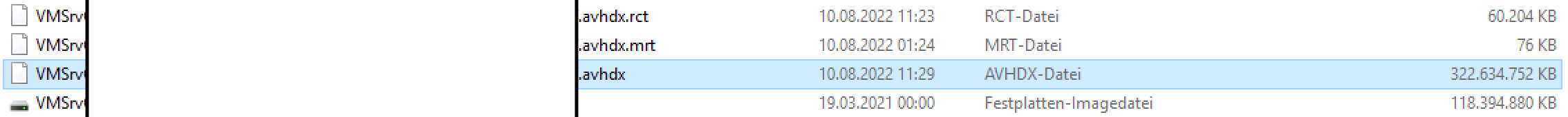

marabel 11 Geschrieben 10. Oktober 2022 Melden Geschrieben 10. Oktober 2022 Hallo, ich habe auf dem 2016 ein paar VMs laufen. Snapshots habe ich bei allen deaktiviert. Die AVHDX Dateien waren nach dem deaktivieren nicht mehr vorhanden. Nicht aber bei einer VM (siehe Anhang) Was kann ich hier machen. Ein Neustart der VM bringt soweit auch nichts Danke für Eure Unterstützung Zitieren
NilsK 3.000 Geschrieben 10. Oktober 2022 Melden Geschrieben 10. Oktober 2022 Moin, die VM nicht neu starten, sondern herunterfahren und dann warten. Nur dann wird der noch vorhandene Snapshot mit der Basis-VHDX zusammengeführt. Bei einem Neustart der VM geht Hyper-V davon aus, dass die VM schnell wieder laufen soll und macht deshalb dann kein Merge. Gruß, Nils Zitieren

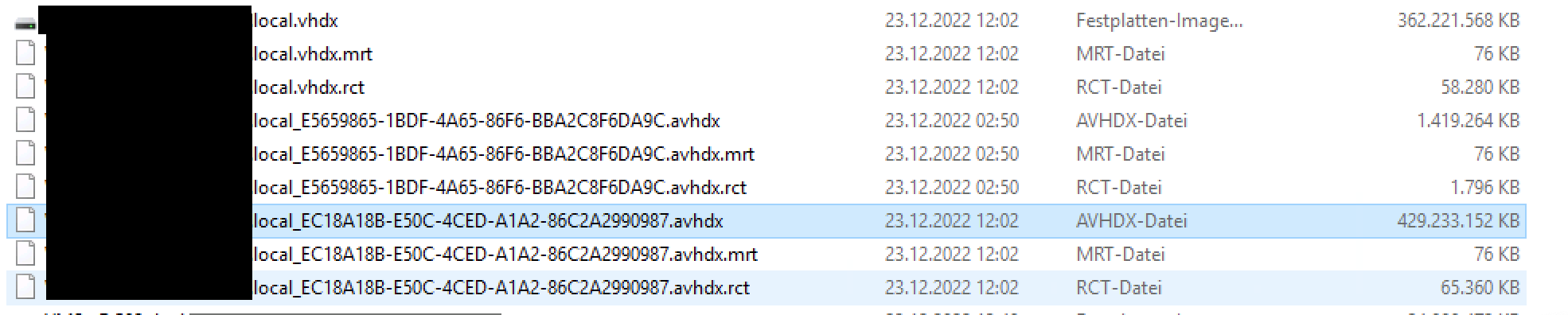

marabel 11 Geschrieben 23. Dezember 2022 Autor Melden Geschrieben 23. Dezember 2022 Hallo zusammen, hatte das ganz aus den Augen verloren. @NilskK , danke das habe ich probiert leider hat dies nichts gebracht. stelle mal folgendes Bild ein, hier die aktuellen Dateien . Es sind aktuell zwei AVHDX Dateien, wie kann ich hier am besten vorgehen ? Die Maschine läuft aktuell nicht ? Zitieren
NorbertFe 2.195 Geschrieben 23. Dezember 2022 Melden Geschrieben 23. Dezember 2022 (bearbeitet) Snapshot entfernen und herunterfahren (nicht Neustarten, sondern ausgeschaltet lassen) die vm. Bei der Größe kann das natürlich dann dauern, bis die Zusammenführung abgeschlossen ist (Platz sollte genügend vorhanden sein, sonst wird’s ärgerlich). Zur Not wie oben schon beschrieben, muss man halt manuell ran. Bye Norbert bearbeitet 23. Dezember 2022 von NorbertFe Zitieren
marabel 11 Geschrieben 23. Dezember 2022 Autor Melden Geschrieben 23. Dezember 2022 hatte diese schon lange abgeschaltet, dies hat nichts gebracht. Denke , hier muß ich manuell ran. Sind denn beide AVHDX Dateien noch von nöten ? Zitieren
NorbertFe 2.195 Geschrieben 23. Dezember 2022 Melden Geschrieben 23. Dezember 2022 vor 28 Minuten schrieb marabel: Sind denn beide AVHDX Dateien noch von nöten ? Das wirst du beim zusammenführen merken. Löschen würde ich sie nur, wenn du dir ganz sicher bist, sie nicht mehr zu brauchen. Zitieren
