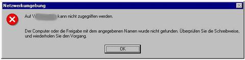

HLG 10 Geschrieben 12. Januar 2004 Melden Teilen Geschrieben 12. Januar 2004 Hallo, ich habe 2 Server mit Win2000 gehabt. Alle mit NTFS Partitionen. Auf dem wurde von Client-Rechner mit Win95, 98, NT, 2K und XP zugegriffen. Jetzt habe ich einen dritten Server hinzugefügt. Auch mit Win2000Server SP3 installiert und NTFS Partitionen. Aber auf diesen Rechner kann ich über Netzwerkumgebung mit Win9x Rechnern nicht zugreifen!! Woran kann das denn liegen?! Auf den anderen zwei Servern kann jedoch immer noch mit Win9x zugegriffen werden. Was mir auch noch aufgefallen ist: Wenn ich von einem Win2000 Rechner über Netzwerkumgebung auf dem neuen Server zugreifen will, dass klappt beim ersten Versuch auch nicht! Erst beim zweiten Versuch (Doppelklick)! Wisst ihr vielleicht woran das liegen kann? Dank und Gruß! HLG Zitieren Link zu diesem Kommentar

HLG 10 Geschrieben 12. Januar 2004 Autor Melden Teilen Geschrieben 12. Januar 2004 Hi, was mir jetzt aufgefallen ist, woran sich der neue Server von dem anderen unterscheidet ist, ist dass der Neue einen Namen hat der mehr als 8 Zeichen hat (10)! Ob es daran liegen kann?! Hier der Fehlermeldung wenn man Doppelklick auf dem Server in der Netzwerkumgebung aus einem Win98 Rechner macht: Zitieren Link zu diesem Kommentar
HLG 10 Geschrieben 12. Januar 2004 Autor Melden Teilen Geschrieben 12. Januar 2004 Shit! Jetzt habe ich tatsächlich vergessen den JPG von der Fehlermeldung hoch zuladen! Und jetzt bin ich schon daheim... Aber in der Fehlermeldung stand, wenn ich mich recht erinnere, dass der Name des Servers falsch geschrieben worden ist, bitte Eingage überprüfen... Aber ich kann den Name gar nicht falsch geschrieben haben, da ich ja über die Netzwerkumgebung auf dem Server zugreifen wollte. Daher dachte ich dass vielleicht zu lang sein könnte... HLG Zitieren Link zu diesem Kommentar

HLG 10 Geschrieben 13. Januar 2004 Autor Melden Teilen Geschrieben 13. Januar 2004 Hi, ich habe keinen WINS-Server im Netzwerk. Das es an der NETBeui Protokoll liegen könnte, daran dachte ich auch schon. (Ich habe bei den anderen Server nachgeschaut: Aber da ist NETBeui gar nicht installiert) Ich habe sie jetzt dennoch mal installiert, jedoch habe ich das Problem immer noch. Konnte allerdings noch keinen Neustart machen da Tagsüber viele drauf zu greifen. Hier noch mal der Fehlermeldung: Zitieren Link zu diesem Kommentar

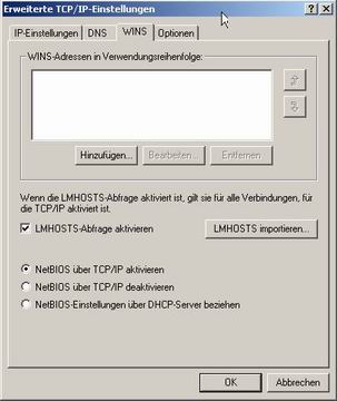

IvkovicD 10 Geschrieben 13. Januar 2004 Melden Teilen Geschrieben 13. Januar 2004 Hi HLG, nicht NETBEUI, sondern NETBIOS über TCP/IP. ab W2K braucht die Kommunikation nicht mehr unbedingt Ports TCP137-139 (NetBIOS), sondern kann auschließlich über TCP/IP "pur" erfolgen, das können die älteren Clients nicht. Wie sieht es damit auf deinem neuen Server aus? Gruß Dejan Zitieren Link zu diesem Kommentar
HLG 10 Geschrieben 13. Januar 2004 Autor Melden Teilen Geschrieben 13. Januar 2004 Ups, wer lesen kann ist klar im Vorteil! Hab’s schon wieder gemerkt :) Bei mir ist die Option „NetBIOS über TCP/IP aktivieren“ ausgewählt. Vielleicht sollte ich mal mit „NetBIOS-Einstellungen über DHCP-Server beziehen“ auswählen(?) Obwohl, ich habe jetzt nachgeschaut und die beiden anderen Server haben auch auf „NetBIOS über TCP/IP aktivieren“ ausgewählt. Zitieren Link zu diesem Kommentar
