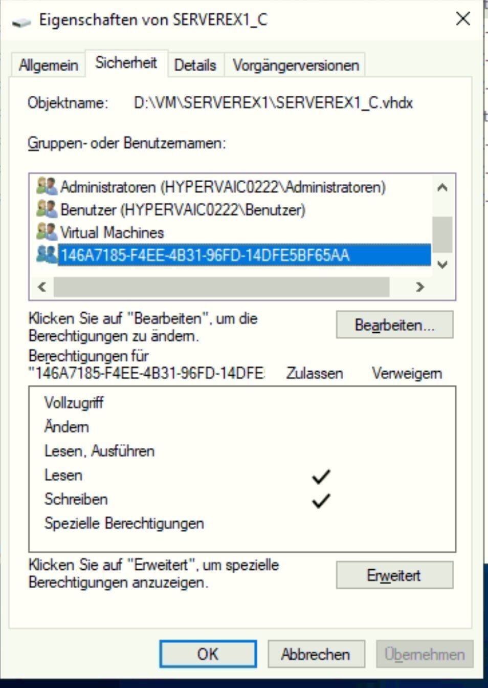

Die Berechtigungen der VM´s habe ich geprüft und diese sind alle da und korrekt.

Auf den Server gibt es auch für die Dateien einen Benutzer mit der jeweiligen VMId Lese- und Schreibrechte.

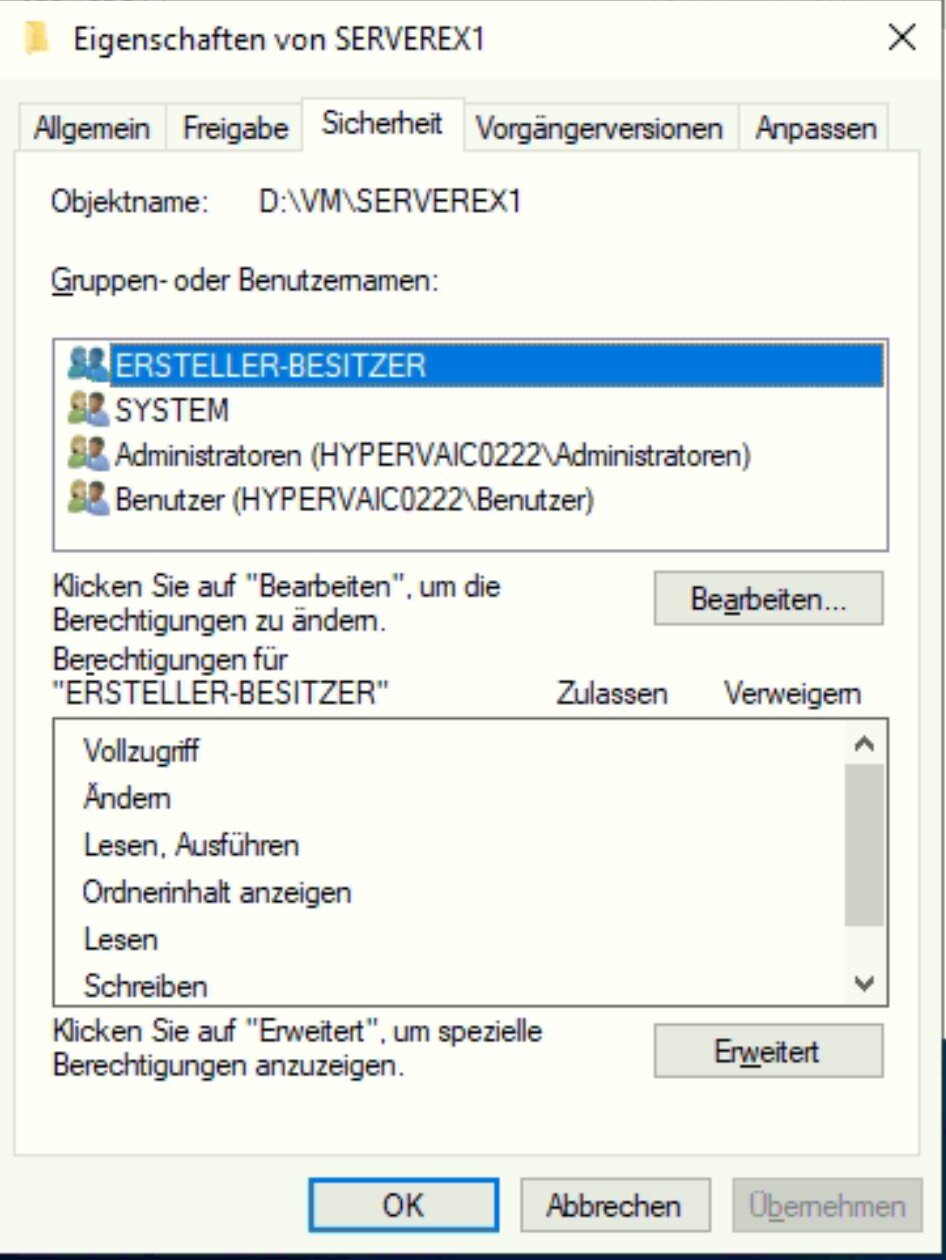

Der Übergeordnete Ordner SERVEREX1 hat diesen Benutzer nicht.
Ich hatte die Berechtigung für diese Datei auch einmal auf Vollberechtigung gesetzt, dann hat die Replication ohne Probleme geklappt.
Aber die Vollberechtigung war nach der Replication wieder weg und dann kann es wieder zu der Fehlermeldung.

Moin, konnte das Problem beheben.
Es gibt eine unsaubere und einfache und eine korrekte Methode ;-). Wie immer eigentlich.
Es muss nur auf dem Ordner wo die VHDx-Dateien drin sind die Berechtigungen Vollzugriff gesetzt werden.
Unsaubere Methode
Benutzer "Jeder" anlegen und Vollberechtigung vergeben.
oder besser
Saubere Methode
Namen und IDs für alle VMs auflisten
Get-VM | Select VMName, VMId, Path | fl
VMName : SERVERAP2_rep
VMId   : e7286a26-1b7d-4a74-b0f1-9021df6aaebb
Path   : D:\VM\SERVERAP2
Rechte auf den VHDX Ordner setzen
icacls D:\VM\SERVERAP2 /grant e7286a26-1b7d-4a74-b0f1-9021df6aaebb:F /T
Problem gelöst. Es treten keine Fehler mehr auf.
