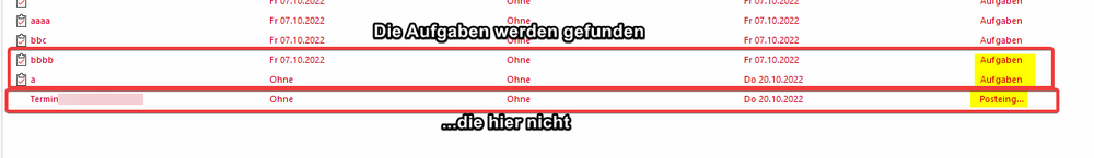

uns wurde heute ein interessantes Problem bezüglich der Outlook Suche zugetragen.

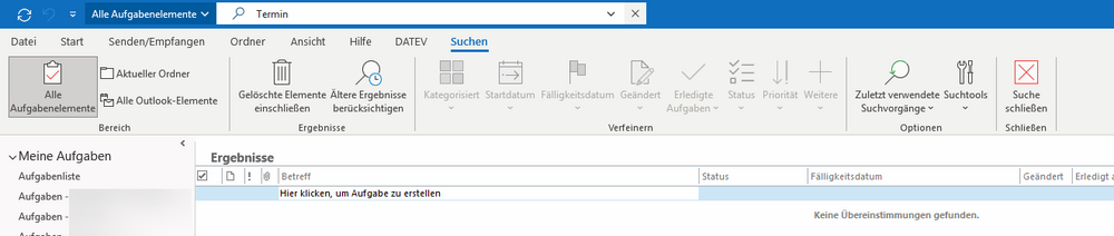

Von Outlook werden nur Aufgaben gefunden, welche direkt in der Aufgabenansicht erstellt wurden, allerdings keine, die über die "Fähnchen" aus einer Mail erstellt werden.
Dabei ist es auch egal, was bei der Suche ausgewählt wird

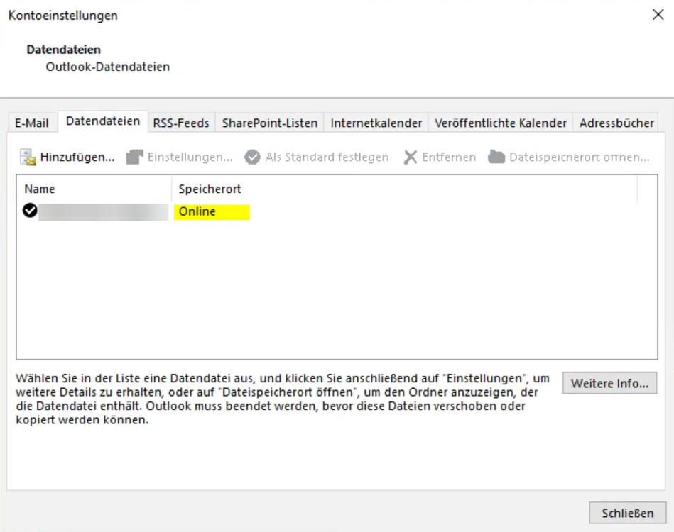

Wir haben durch rumprobieren eine mögliche Lösung gefunden. Die Datenbankdateien des Postfachs liegen (wohl standardmäßig nur bei RDS?) rein online und werden aus dem Grund nicht indexiert.

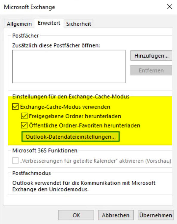

Unser Lösung lag nun darin, den Cachemodus des Postfachs einzuschalten. Danach liegen die Postfachdateien wieder lokal im Userprofil (Achtung: Wird dadurch ggf. deutlich größer!) und werden auch wieder durchsucht. Warum auch immer.
Nee das heißt, dass es keine Datenbankdatei des Postfachs gibt, weil direkt mit die der Postfachdatenbank des Servers kommuniziert wird.
