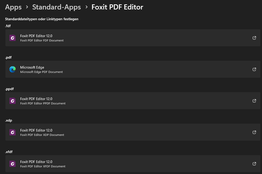

Anubis2k 14 Geschrieben 8. Dezember 2022 Melden Geschrieben 8. Dezember 2022 (bearbeitet) Hallo zusammen, ich habe ein Problem, welches ich im Frühjahr schon mal hatte. Und zwar stellt sich die Standard App in meinem Windows 11 immer wieder um (siehe Anhang). Ich besitze einen bezahlten Foxit PDF Editor, mit dem ich auch .pdf Dateien anschaue und eben nicht nur bearbeite. Als ich das Problem im Frühjahr schon mal hatte, musste ich Windows 11 neu machen, denn es ging nicht weg und im Internet hab ich dazu keine Lösung gefunden. Viel nerviger war auch noch, dass es sich dann auch noch auf .jpg Dateien ausgeweitet hatte, was dann wirklich zu einer Neuinstallation geführt hatte. Jetzt besteht das Problem (seit ein paar Tagen) schon wieder. Ich würde behaupten, seit zwei / drei Tagen, ob es schon länger ist, kann ich nicht sagen da ich nicht jeden Tag PDF Dateien habe. Nun meine Frage an die Microsoft Spezies hier unter uns, kann man das beheben und die Frage wäre, wie?! Gestern hab ich ein PDF geöffnet, zack es ging im EDGE auf. Dann das PDF nochmal ausgewählt, öffnen mit, andere App auswählen, Foxit PDF ausgewählt und auf "immer" gedrückt. Die Symbole änderten sich, weil die Zuordnung neu hinterlegt war, fertig. Heute komme ich von der Arbeit, starte den PC, hab eine Rechnung per PDF bekommen, es öffnet sich wieder EDGE... und die Einstellungen sind wieder verstellt. Es kann doch nicht sein, dass sich diese Einstellung immer wieder bei einem Neustart des PCs zurücksetzt. Auf meinem Windows 10 Notebook ist das ja auch nicht so. Vielleicht kennt ja jemand dieses Phänomen und kann mir sagen wie ich dieses beheben kann Gruß, Dominik p.s. Mit fällt ein, im Frühjahr fing das mit Bilddateien (JPG) an, ging zu PDF und war dann sogar so penetrant, dass die Standard-App nach grob 30 - 60 Minuten (ohne Neustart) sogar schon verstellt war. p.p.s Dass mit dem großen Bild war nicht meine Absicht, ich dachte die Forensoftware macht ein Thumbnail in den Post bearbeitet 8. Dezember 2022 von Anubis2k Zitieren

Anubis2k 14 Geschrieben 9. Dezember 2022 Autor Melden Geschrieben 9. Dezember 2022 (bearbeitet) Moin... ich kam eben von der Arbeit, habe meinen PC gestartet und es ist was ganz wildes passiert... er hat meinen Foxit PDF Editor als Standard behalten. Ich hab eine Idee, weiß aber nicht ob es das wirklich war. Ich habe ja sonst immer ein PDF via rechtsklick ausgewählt, eine andere App ausgewählt und dann auf "immer" gedrückt. Gestern hab ich den Wert aber mal über die Einstellungen -> Standard-Apps (siehe Anhang im ersten Post) geändert und heute steht noch der Foxit drin. Wenn es dass jetzt war, dann ist dass die Magie des ganzen. Ich halte euch aber auf dem laufenden Nachtrag: OK, eben gerade ein PDF geöffnet, zack ging EDGE auf... Standard Apps geprüft, bei "PDF" ist wieder Edge hinterlegt. bearbeitet 9. Dezember 2022 von Anubis2k Zitieren
