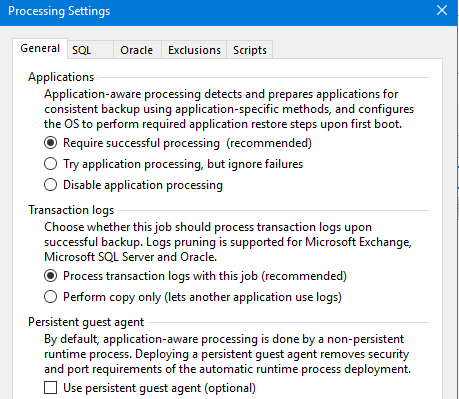

Dabinam 1 Geschrieben 12. Dezember 2022 Melden Geschrieben 12. Dezember 2022 (bearbeitet) Hallo, ich habe einen Exchange Server 2019 und einen Exchange Server 2013, aktueller Patchstand, welche beide mit Veeam B&R V11 im gleichen Job gesichert werden. Bei dem Exchange 2013 werden die Exchange Logs nach einem erfolgreichen Full Backup wie gewünscht gelöscht, bei dem Exchange Server 2019 leider nicht. Im Veeam ist das application-aware processing aktiviert und das Backup war erfolgreich. Hat jemand eine Idee woran das liegen könnte? bearbeitet 12. Dezember 2022 von Dabinam Zitieren

Dabinam 1 Geschrieben 13. Dezember 2022 Autor Melden Geschrieben 13. Dezember 2022 (bearbeitet) Ich habe die Umlaufprotokollierung gestern kurzzeitig aktiviert und wieder deaktiviert. Dabei sind die Logs gelöscht worden. Heute habe ich ein Fullbackup gemacht und die Logs sind wieder nicht gelöscht worden. Ab wieviel MB/GB werden die Logdateien gelöscht? Im Eventlog finden sich folgenden Einträge: ID 225 ESE Information Store - Datenbankname (39156,D,105,15.02.1118.020) Datenbankname: Keine der Protokolldateien kann abgeschnitten werden. ID 2230 MSMQ Eine Sicherung (Komponenten: registry, sysq, mapping, queue, storage) wurde erfolgreich abgeschlossen. bearbeitet 13. Dezember 2022 von Dabinam Zitieren
