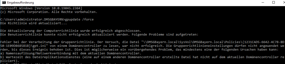

info@vision4d.de 0 Geschrieben 5. Januar 2023 Autor Melden Teilen Geschrieben 5. Januar 2023 (bearbeitet) Hallo an alle, danke dass Ihr mir hier helfen wollt. Ist leider sehr schwer weil ich ständig am problem arbeite. Beim Administrator geht es aktuell nicht! Das wäre aber kein Beinbruch weil einem User die Login.vbs in seinem Konto einzutragen wäre ja ok Bei meinem User (RK) geht es. Komisch ich bin ja in der Gruppe der Administratoren Bei allen anderen geht es nicht! Hier kommt folgende Meldung in der Ereignissanzeige: Bitte vergesst einfach das am Anfang mit der Historie! Ich habe eine Datei : login.vbs Und die soll arbeiten! Hier mal der Meldungstext im ganzen: " Fehler bei der Verarbeitung der Gruppenrichtlinie. Der Versuch, die Datei "\\DMSGBayern.local\SysVol\DMSGBayern.local\Policies\{1231CAD5-6642-4C7B-8D50-1E09D868581B}\gpt.ini" von einem Domänencontroller zu lesen, war nicht erfolgreich. Die Gruppenrichtlinieneinstellungen dürfen nicht angewendet werden, bis dieses Ereignis behoben ist. Dies ist möglicherweise ein vorübergehendes Problem, das mindestens eine der folgenden Ursachen haben kann: a) Namensauflösung/Netzwerkverbindung mit dem aktuellen Domänencontroller. b) Wartezeit des Dateireplikationsdienstes (eine auf einem anderen Domänencontroller erstellte Datei hat nicht auf dem aktuellen Domänencontroller repliziert). c) Der DFS-Client (Distributed File System) wurde deaktiviert. " Die Namensauflösung kann es nicht sein! Ein Ping auf den Namen des Domainservers liefert ein Ergebnis. Die Wartezeit schließe ich erstmal aus. Bleibt "Der DFS-Client (Distributed File System) wurde deaktiviert." Welcher Dienst ist das? Ich habe schon in den Diensten nachgeschaut. bearbeitet 5. Januar 2023 von info@vision4d.de Zitieren Link zu diesem Kommentar
