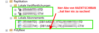

Die Datenbanken laufen auf Server "DB1" im Realbetrieb. Dort sind auch die 2 Subscriptions gelistet (Bild1...mit grünem Rahmen = normal)

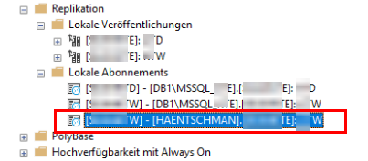

Zu einem nicht zu definierendem Zeitpunkt, taucht die Subscription der Entwicklung (haentschman) plötzlich in "DB1" auf. (Bild2...mit rotem Rahmen um den Fehler) Ich kann nur sagen, wenn die Replikation in der Entwicklung "offline" ist, taucht die Subscription nach dem Entfernen nicht mehr auf.

Im Skript der Entwicklung und des DB-Servers ist KEIN Verweis auf den anderen Server angegeben! (mehrfach kontrolliert)
Die Subscription von "haentschman" hat dort nichts zu suchen"! Ich habe dann quasi eine Kopie! Ich weis nicht welche Auswirkungen das hat! :frown:
