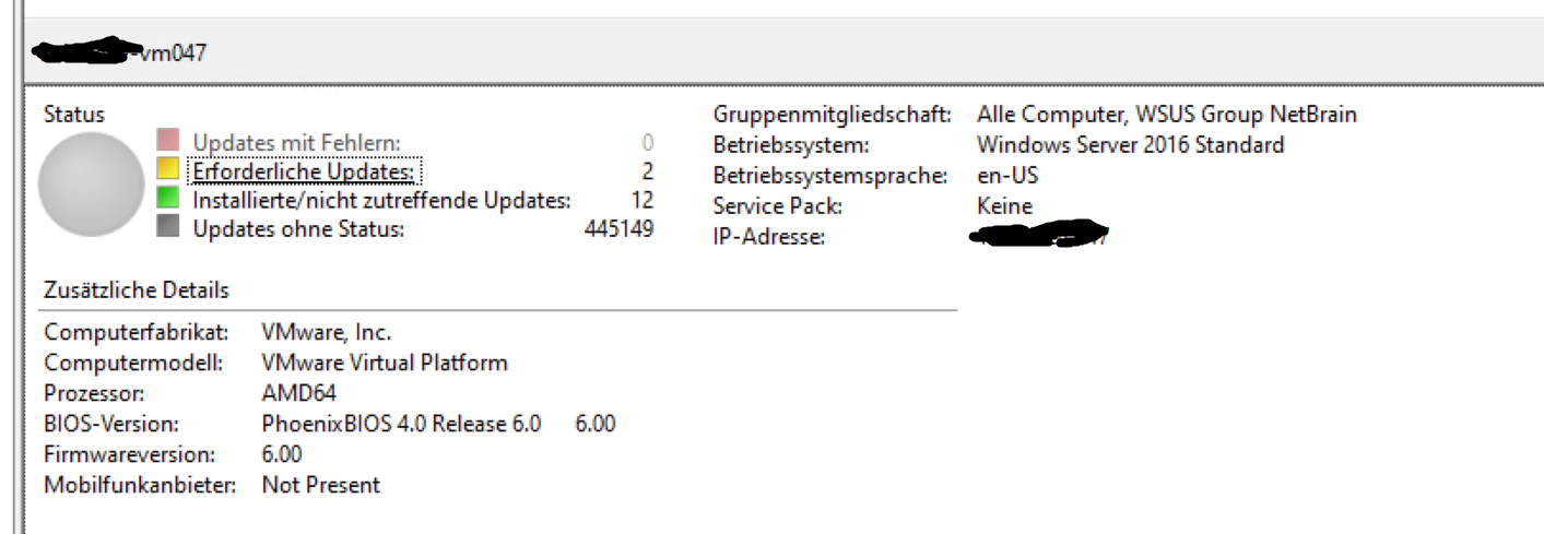

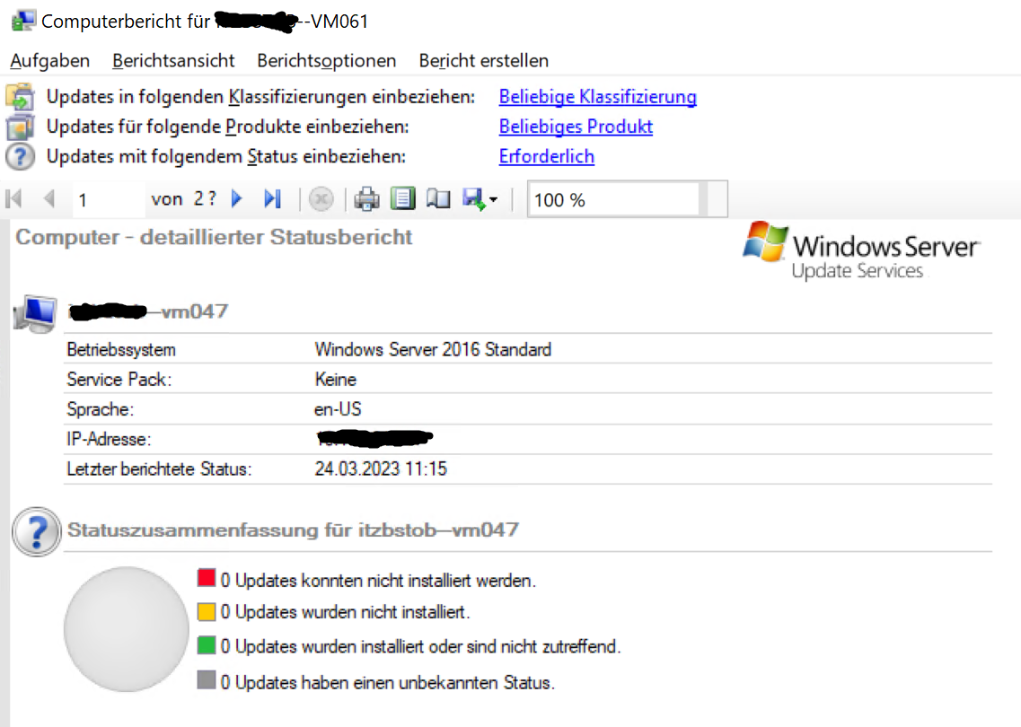

MSbig 0 Geschrieben 24. März 2023 Melden Teilen Geschrieben 24. März 2023 Hallo zusammen, ich habe folgendes Problem: In der Gruppenansicht zeigt der WSUS Server bei vielen Hosts an, dass sie angeblich noch Updates erfordern: Klickt man nun auf "Erforderliche Updates" wird ein Report erzeugt, der den tatsächlichen Staus für erforderliche Updates anzeigt. Wie kann ich den WSUS Server dazu bringen, die Übersichten auf die tatsächlichen Werte zu "aktualisieren"? Zitieren Link zu diesem Kommentar
Sunny61 809 Geschrieben 24. März 2023 Melden Teilen Geschrieben 24. März 2023 Du hast die Ansicht aus dem ersten Screenshot schon mal durch Klick auf Aktualisieren aktualisiert? Zitieren Link zu diesem Kommentar
MSbig 0 Geschrieben 24. März 2023 Autor Melden Teilen Geschrieben 24. März 2023 vor 54 Minuten schrieb Sunny61: Du hast die Ansicht aus dem ersten Screenshot schon mal durch Klick auf Aktualisieren aktualisiert? Ja, das habe ich mehrfach getan. Das Problem besteht schon ein paar Wochen und auch nach einem Reboot des Servers. Vorher: Übersicht 4 Updates erforderlich, Report 2 Updates erforderlich Auf dem Host sind zwei Updates eingespielt worden. Nachher: Übersicht 2 Updates erforderlich, Report 0 Updates erforderlich. Antivirensignatur am Folgetag erforderlich. Übersicht 3 Updates erforderlich, Report 1 Update erforderlich. usw. Ich hoffe, es ist nun klar geworden, worum es geht. Zitieren Link zu diesem Kommentar
