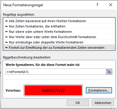

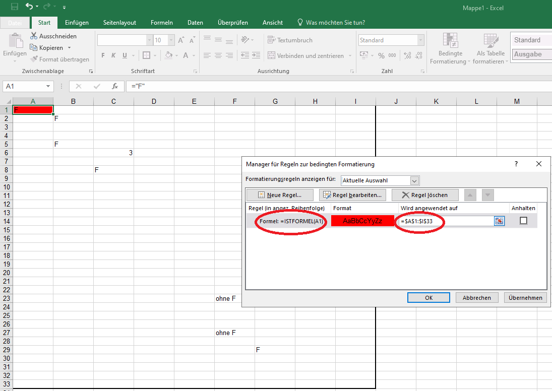

Weingeist 166 Geschrieben 20. April 2023 Melden Geschrieben 20. April 2023 Also entweder IstLeer oder IstFormel sollte funktionieren. Bei der bedingten Formel eine "Formel" eingeben. Dazu die linke obere Zelle des Feldes angeben. Also z.Bsp erstellst für A1 eine bedingt Formatierung. Als Methode gibst Du bei "Formel zur Ermittlung ...." die Funktion ein. =IstFormel(A1) nicht IstFormel($A$1) wie es Excel standardmässig macht. Danach ziehst das Feld A1 einfach weiter oder erweiterst den Formelbereich bei wird angewendet auf den gewünschten Bereich. Dann können die Formeln auch vorher schon dastehen. ;) Zitieren

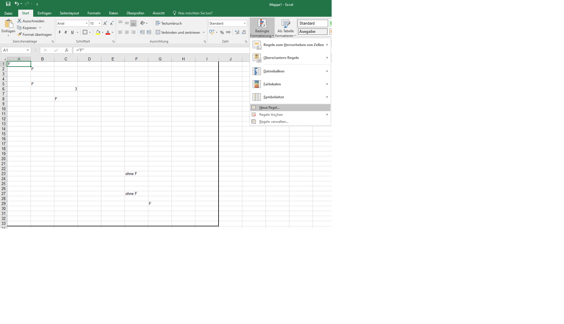

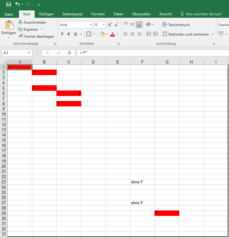

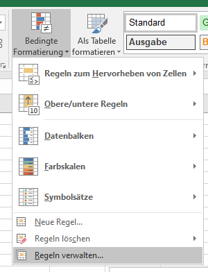

Beste Lösung Weingeist 166 Geschrieben 21. April 2023 Beste Lösung Melden Geschrieben 21. April 2023 Woran scheiterst Du? Im Anhang eine kleine Fotostory. Im V5 siehst das Ergebnis. ohne Formel enhält zwar text aber keine Formel. Die anderen Texte (F) sind mit ="F" eingegeben. 1 Zitieren
