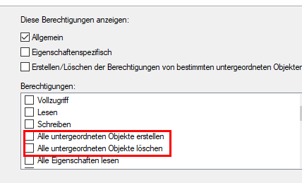

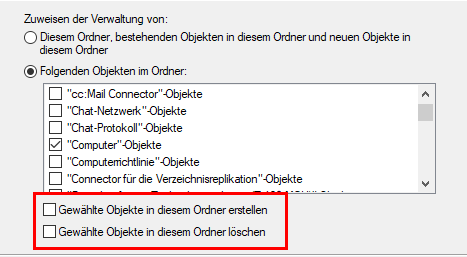

phatair 40 Geschrieben 19. April 2023 Melden Geschrieben 19. April 2023 Hallo zusammen, ich habe mal wieder eine kurze Frage, da mir ein Punkte in der Delegierung von Berechtigungen in der AD nicht ganz klar ist. Wenn ich einer Gruppe unter "Benutzerdefinierte Aufgaben" den Bereich "Computer Objekte zuweise und die Haken setze bei "Gewählte Objekte in diesem Ordner erstellen / löschen" und unter Berechtigungen "Lesen" auswähle, hat die Gruppe anschließend auf alle Computer Objekte in der OU und den untergeordneten OUs die entsprechenden Rechte (es kann Lesen und Computer Objekte löschen und erstellen) Wozu gibt es dann aber im Bereich "Berechtigungen" die Werte "Alle untergeordneten Objekte erstellen bzw. löschen". Mache ich die Schritte wie folgt -> unter "Benutzerdefinierte Aufgaben" den Bereich "Computer Objekte zuweise und die Haken bei "Gewählte Objekte in diesem Ordner erstellen / löschen" nicht setzen und dann unter Berechtigungen "Lesen" + "Alle untergeordneten Objekte erstellen bzw. löschen" auswähle, hat die Gruppe anschließend auf alle Computer Objekte in der OU und den untergeordneten OUs die entsprechenden Rechte (es kann Lesen und Computer Objekte löschen und erstellen). Der "Bereich" ist doch der Wert für den die Berechtigungen dann gelten? Also Bereich Computer gilt dann für alle Computer Objekte und mit den Berechtigungen sage ich dann, was genau mit diesen Computer Objekten gemacht werden darf. Oder übersehe ich hier etwas? Was ist der Unterschied der beiden Optionen? Vielen Dank. Zitieren
NilsK 2.987 Geschrieben 19. April 2023 Melden Geschrieben 19. April 2023 Moin, der Unterschied ist: "gewählte Objekte" sind nur die Klassen, die du darüber ausgewählt hast. "Alle Objekte" sind alle Klassen, also Computer, Kontakte, User, crossRef, passwordSettingsObjects oder was immer dir einfällt. Aber ein ganz dringender Rat: Verwalte die AD-Berechtigungen nicht* über das GUI. Und schon gar nicht über den Delegations-Assistenten. Mach sowas nur per Skript und teste es vorher in einem separierten Testlabor. Es gibt dafür ein Kommandozeilentool, das zwar gewöhnungsbedürftig ist, aber alles Wichtige kann. Eine kurze Einweisung findest du im zweiten Abschnitt in diesem Artikel: [AD-Adressen im Sekretariat bearbeiten lassen | faq-o-matic.net] https://www.faq-o-matic.net/2008/06/23/ad-adressen-im-sekretariat-bearbeiten-lassen/ Gruß, Nils PS. genauer sollte hier stehen: NIE, NIE, NIE Zitieren
