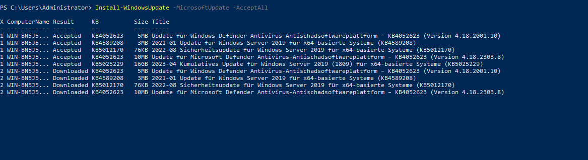

Ich habe mir jetzt eine ps1 Datei gebaut und mit folgendem Inhalt befüllt:
Install-WindowsUpdate -MicrosoftUpdate -AcceptAll -AutoReboot
Muss ich jetzt vorab manuell per Powershell das Modull installieren mit Install-Module PSWindowsUpdate ? oder soll diese noch mit den Befehl?
Install-Module PSWindowsUpdate Install-WindowsUpdate -MicrosoftUpdate -AcceptAll -AutoReboot

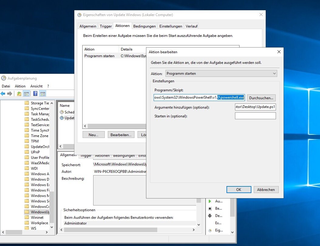

Achso, ich will dies in den Windows Taskplaner einfügen

Ok, habe das Modul per hand installiert, und nur Install-WindowsUpdate -MicrosoftUpdate -AcceptAll -AutoReboot  als ps1 als skript Datei separat abgelegt.

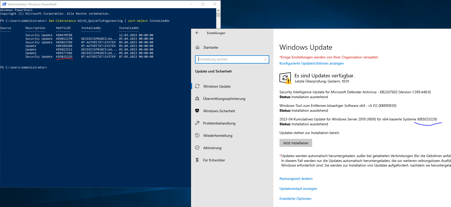

Mekrwürdig ist nur, dass zwar das Skript ausgeführt wird, aber die normale Windowsupdate UI immer noch den alten Stand anzeigt, auch nachdem Neustart. Also, dass Updates wohl fehlen

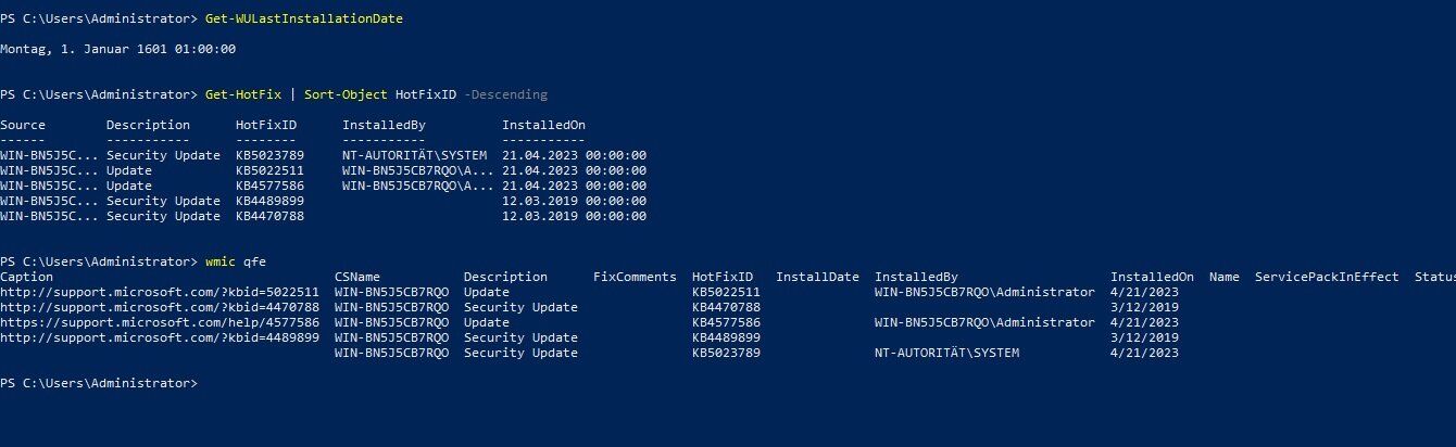

vor 16 Minuten schrieb Dukel:
Ich meine das Install-WindowsUpdate ...
Btw. man sollte nicht Scripte schreiben und gleich scharf schalten sondern testet dies manuell erstmal.
@Dukel ist ja noch ein Testsystem, aber manuell läuft es, wenn ich -autoreboot weglasse
Aber wieso macht er dann solche Probleme beim Taskplaner und macht einfach einen Autoreboot und nicht

vor 1 Minute schrieb NorbertFe:
Wenn kein Refresh passiert, kann das sein. Wenn du auf jetzt installieren klickst, wird das vermutlich direkt korrigiert. ;)
Komisch ist auch, dass er nur rebootet, wenn ich manuell in die powershell klicke und obwohl im skript -autoreboot steht.
@NorbertFe Du hattest Recht, danke, aber die Frage mit dem extra in die PowerShell klicken, bleibt offen, warum der Reboot nicht kam.
