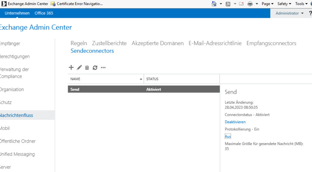

get-sendconnector
Identity AddressSpaces Enabled
Send     {SMTP:*;1}    True

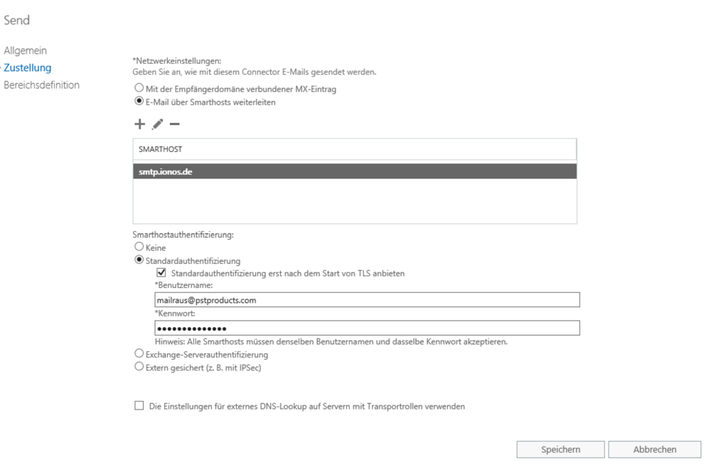

Hier mal ein Auszug aus dem "frischen LOG"
Da sieht mal zwar was von TLS, wird quasi von IONOS bereit gestellt. Wird das auch benutzt?
Sieht jedenfalls so aus. Muss ich mal nachher am Monitor anschauen. Am Hand macht das keinen Spaß.
